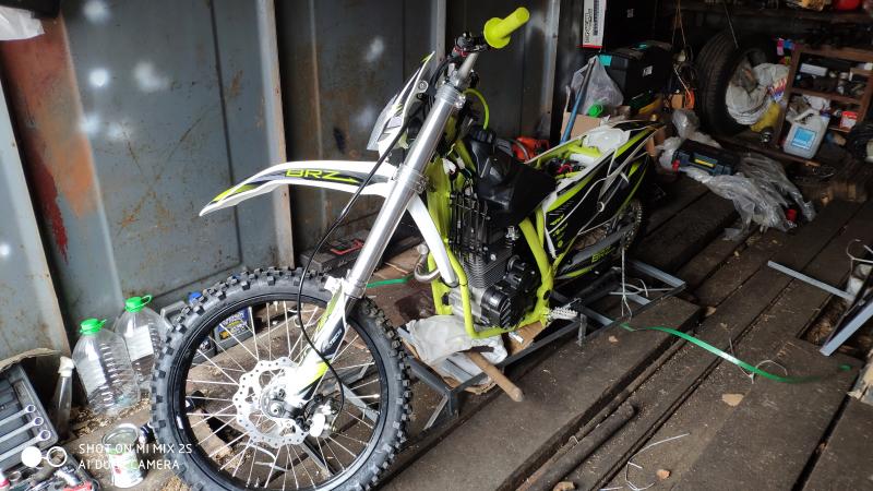

Нарядился, можно теперь и ездить учиться.🙂

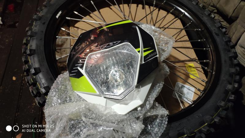

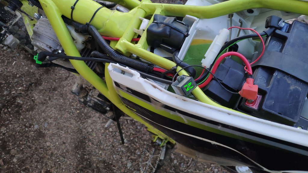

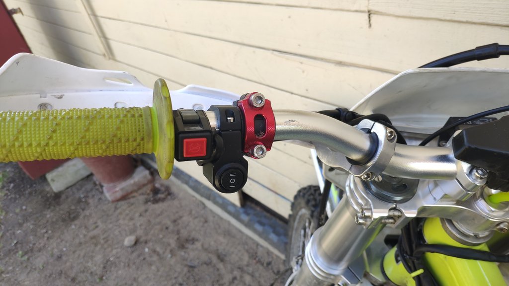

Обнаружил что в фаре присутствует ближний, дальний и габарит. Подключен только дальний к замку зажигания. Прикупил переключатель и подключил фару полностью. Теперь от замка включается габарит и переключателем ближний/дальний. Вроде и не пользуюсь, но хочется чтобы всё работало.Прикрепленное изображение

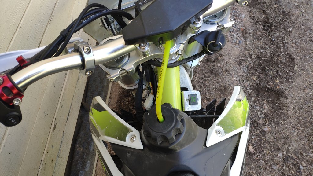

И ещё нашёл что в коробке установлен датчик включенной передачи. Разъем был спрятан под сиденьем. Купил индикатор и заколхозил кронштейн. Вот теперь просто кайф, нейтралку намного проще стало включать.Прикрепленное изображение

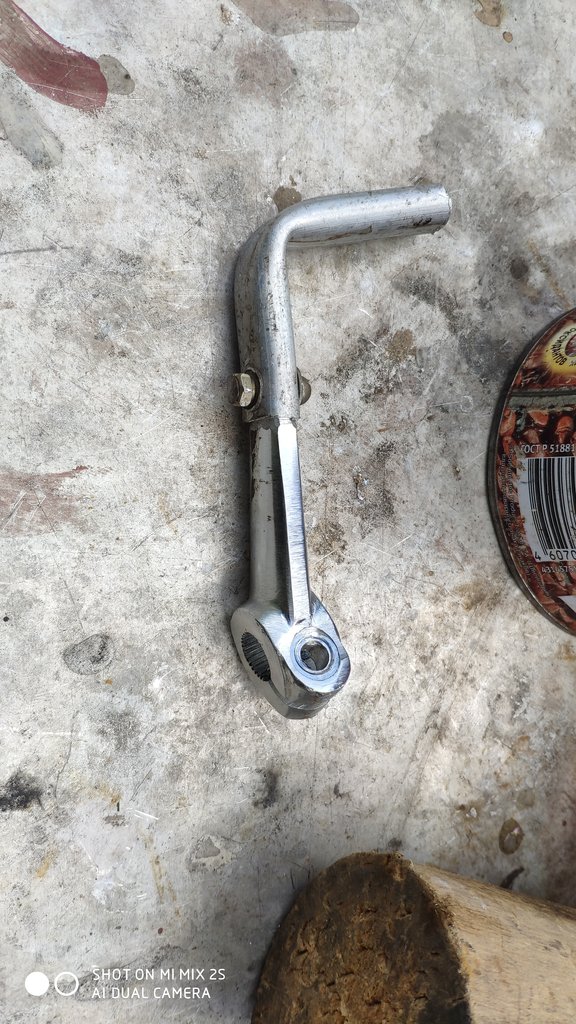

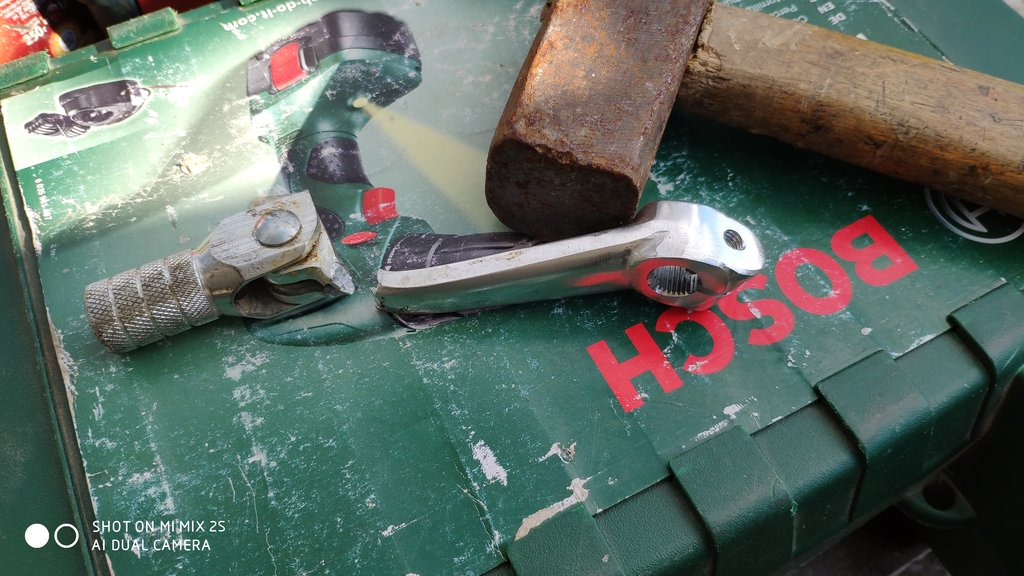

Подумал что лапка переключения передач наверное лучше из стали марки пластилин. Она бы не ломалась.Прикрепленное изображение
Но кататься надо, слепил из того что было под рукой.

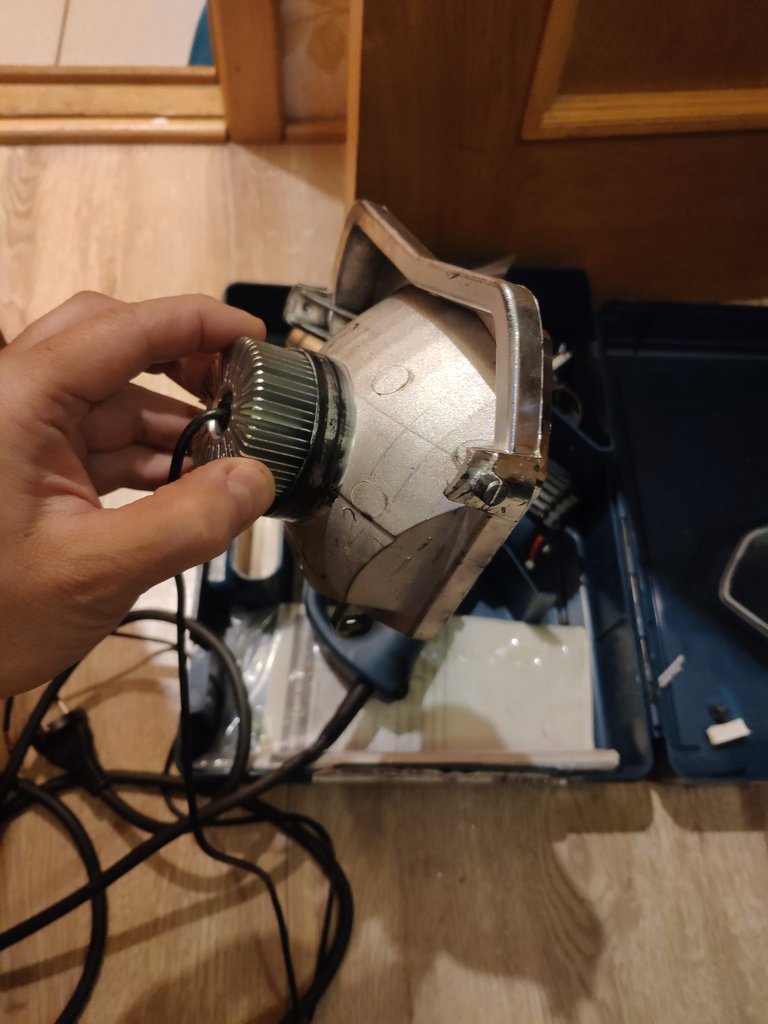

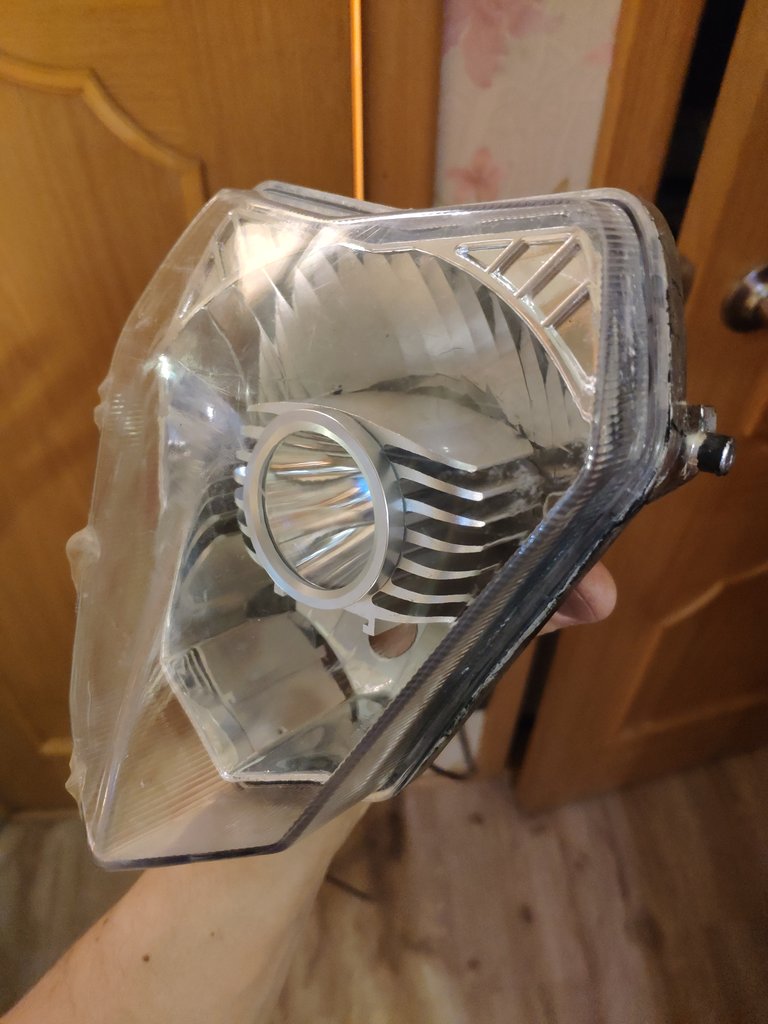

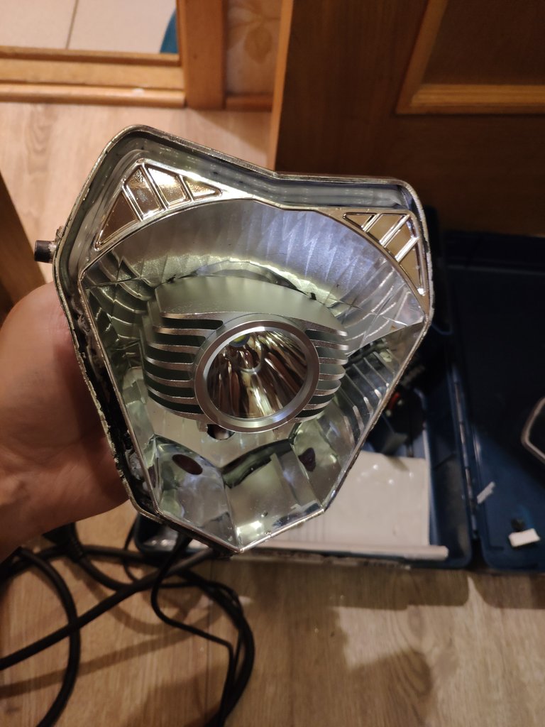

Накатал 43,5 часа. Мот конечно потрепал, но всё живое. Всё что можно болты посадил на фиксатор т.к. от вибрации всё откручивается. На 40 часах заменил цепь. Взял DiD 520DZ2 без сальников. Появился небольшой люфт в прогрессии, пока разбирать некогда. На Али заказал диодный фонарь. Внедрил его в штатную фару.Прикрепленное изображение

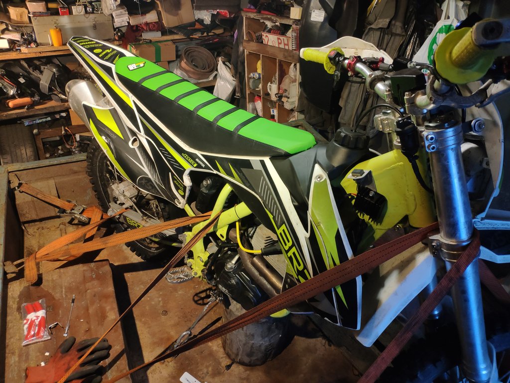

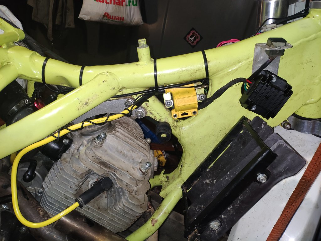

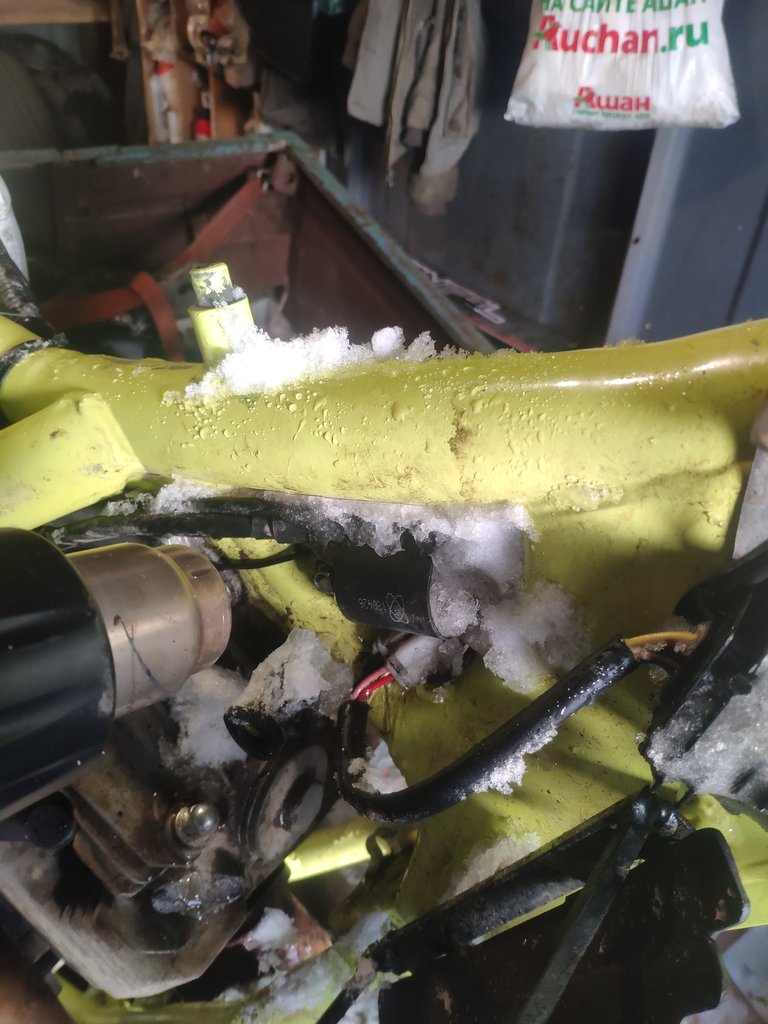

Покатался в снежную погоду и мот стал глохнуть. Выяснилось что начинает пробивать катушка зажигания. И одновременно с этим накрылся регулятор напряжения. При выключенном зажигании через него шёл + после замка зажигания и индикатор пепедач не выключался. Катушка nibbi 950р. Регулятор напряжения 600р.Прикрепленное изображение
Ещё прикупил подставку.Прикрепленное изображение
Ещё пришла приблуда для облегчения выжима сцепления. Эффект есть но ещё с ней не катался.Прикрепленное изображение

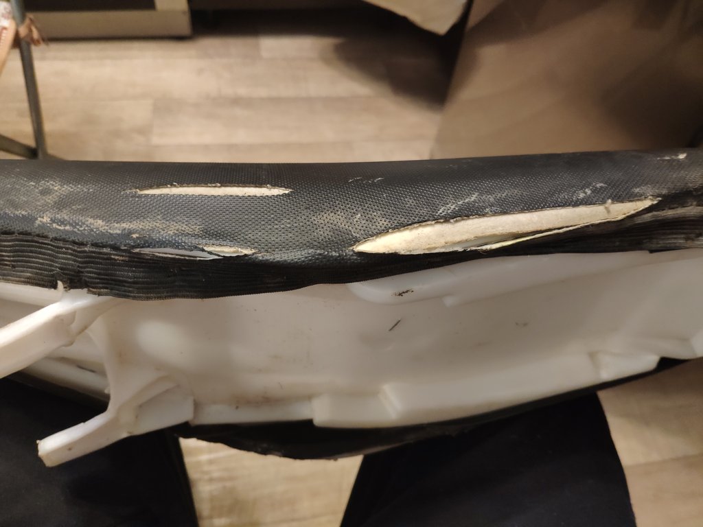

И наконец сегодня махнул потрепаную шкурку сиденья.
