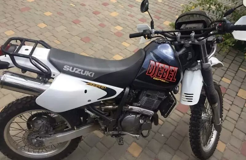

> Djebel 250 gps 98 года, Вот и я ваших рядах
SlayerUA
сообщение 27.11.2019, 20:03
Сообщений: 28
Регистрация: 27.11.2019
Вставить ник Цитата Из: Украина, г.Мелитополь
Мотоцикл: Honda deauville nt 650 v, suzuki djebel 250 xc gps
Всем привет. Вот и я пополнил ряды Джебелеводов) Давно мечтал, и вот мечта сбылась 98 год, 55к , работа мотора, как часики по подвесками все гуд, нужно по мелочевке подшаманить и будет огонь.

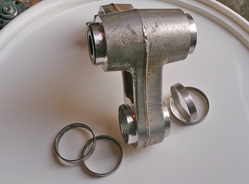

Сообщений: 34970
Цитата(Minherts @ 11.12.2019, 15:21) *
обточить у ступицы место работы сальника и поставить втулку из нержавейки. Втулку сделать с свободной посадкой, приклеить ее на герметик или клей
Я так лечил косточку прогрессии. Во были временааа!
