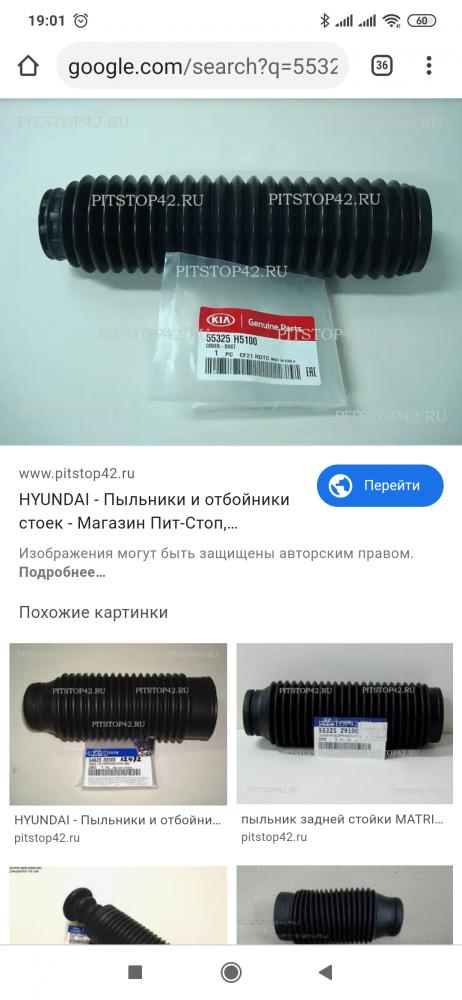

На перевертыш клх ставил хендай/Киа ориг.
Материал как у оригинала Джебель, пластик.
Меньший диаметр- примерно 47мм. Хомутом стягивается до 43 без проблем. Больший диаметр- 60мм. В феном натягивается на стакан пера.
Длина 270мм. До 300 растягивается.
Хотел на хр с перевёртышем поставить, не лезут со стоковой защитой.
Какие ещё варианты есть меньшего диаметра?
Мазовских пыльников рулевого штока нет размеров ни у кого?
Неопреновые чулки че т не хочется ставить
В машину себе тоже подобные хендаевские пыльники ставил на стойки, по размерам подбирал Они стоят по 150р, в отличие от ниссановского оригинала по 1500р. Года три ходят нормально, только на морозе дубеют, слышно их становится

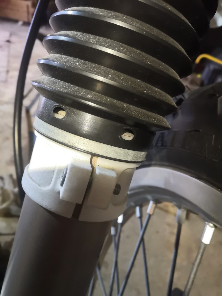

сообщение 26.2.2021, 20:31
Сообщение #294
Сообщений: 3442
Регистрация: 30.3.2011
Репутация:   56
Внизу 6 шт. Овальных 6х4.5(5.0)
06Прикрепленное изображение
Это оригинальные? И только снизу?
IVANYCH
сообщение 26.2.2021, 22:12
Сообщение #296
Сообщений: 3442
Репутация:   56
Только только из Японии smile.gif , только снизу.
сообщение 26.2.2021, 22:55
Сообщение #297
Сообщений: 53678
Репутация:   350
Странно. Значит, что-то изменилось. В моих были несколько штук, круглых, от низа до верха. Внизу такой галереи не было.
К слову, считаю дырки, обращённые вперёд и вбок сборщиками грязи.

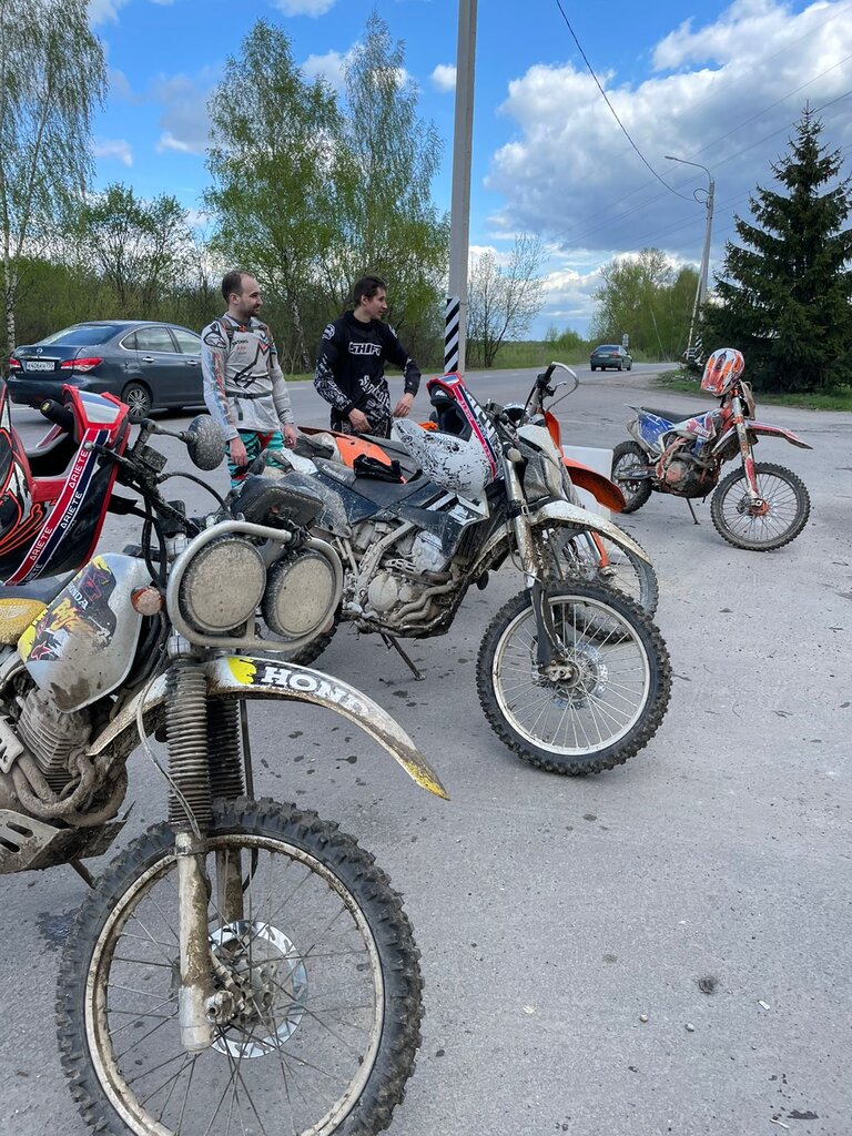

Тоже пользую Алишные - вопросов к ним нет, по сранению с родными - космос!Прикрепленное изображение
