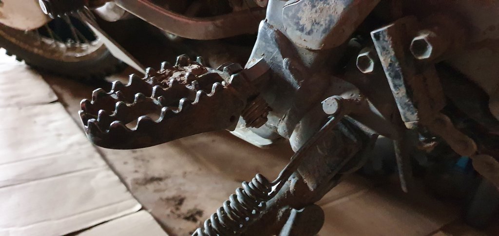

У япошек подножки высоко задраны. Можно переделать маленько. Не несколько сантиметров вниз можно опустить. У китайцев они ниже на пару сантиметров. Возможно китайская подножка встанет и на японца.
Разница вроде не велика, но она заметна. Особенно в версии подножек на без кик. Они ещё ниже и назад, ближе к болту, смещены сантиметров на 5.
есть фотка китайских подножек для сравнения?
У меня безкик.
LoneWolfRU
сообщение 28.5.2020, 6:43
Сообщение #42
Сообщений: 2036
Регистрация: 2.12.2009
Мотоцикл: XR250 Baja
с киком

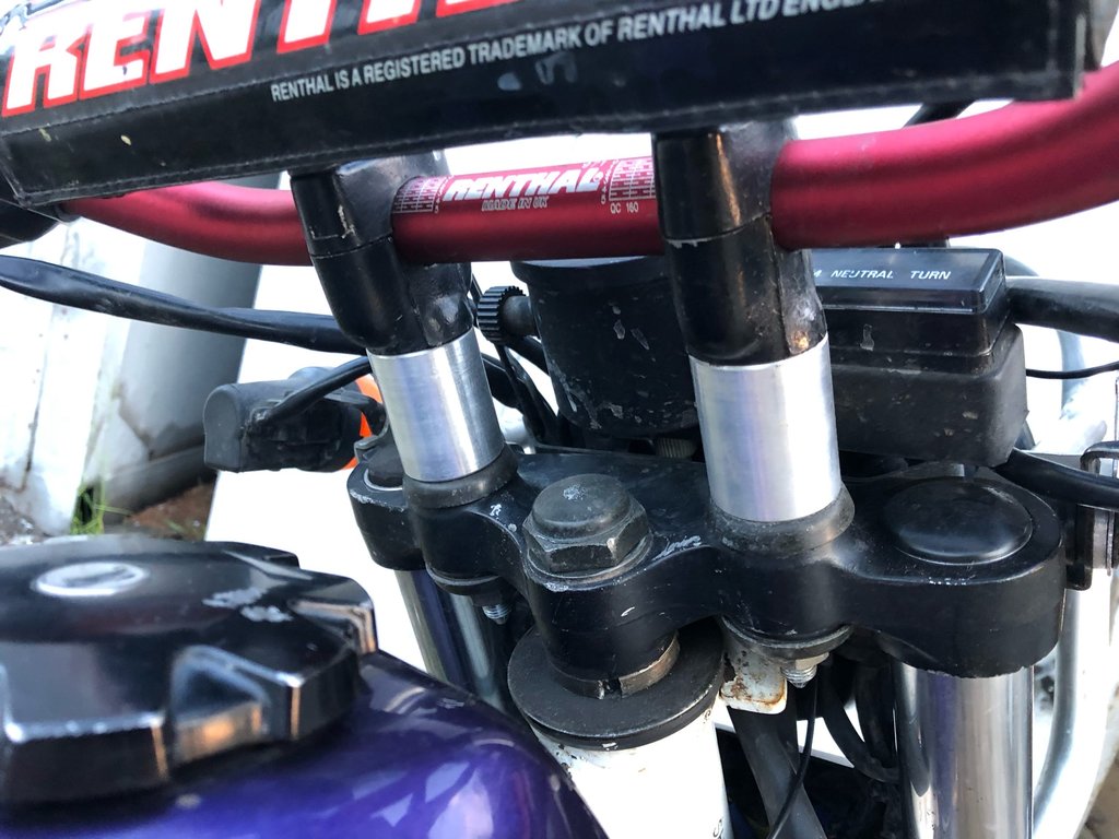

Ребят, подскажите, где можно заказать такие же рамки как на фото (выше). Автор упоминает некого Ульфа.
сообщение 20.11.2020, 0:20
Сообщение #45
Сообщений: 34970
Некий Ульф - мой друг. Его зовут Женя. Он работает в Екатеринбурге. Постоянно бывает здесь на форуме. У него есть тема по изготовлению деталей.
Тему не могу найти, а сам он вот:
https://djebel-club.ru/forum/index.php?showuser=13599

Повторил проставки из сообщения https://djebel-club.ru/forum/index.php?show...ost&p=77270
Решил продублировать сюда и дополнить эскизом для токаря.
Материал Д16Т, если токарь не соврал, но точно на основе алюминия.
Болты взял от ВАЗа "Болт крепления бампера 2108", размер М10х1,25х115. Шляпы пришлось стачивать под шестигранник на 14, изначально они на 17.
Стоит нестандартный руль Renthal 971, трос газа стал немного коротковат, пришлось повернуть ручку, но иногда подгазовывает при повороте до конца вправо.
Можно укоротить проставки мм на 5 (болты от ВАЗа может потребоваться укоротить), либо это особенность моего руля.
Мой рост 184см, ездить стоя стало гораздо удобней.
