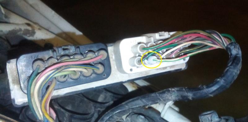

И так чего я занялся этим: сегодня ехал по городу, и вдруг мот начал тухнуть. Но не глохнуть.
Остановился, снял крышку коромысла шторки. Коромысло было не на своём месте. Метка на коромысле была ниже метки на корпусе.
Погазовал, коромысло не двигалось. Вот сейчас не уверен, что газовал достаточно.
На днях буду пробовать разные режимы и наблюдать как что работает. Чтобы понять что именно неисправно.
Посоветуйте, пожалуйста, что и как нужно проверить, что бы найти поломку (то ли это мозги, то ли моторчик). Ну и, конечно, проверю тросики, сегодня не было возможности.
Еле-еле кое-как на оборотах ниже 4000 (выше просто не набирает) доехал на работу и домой. Максимальная скорость 80 км/ч на 6 передачеsmile.gif Динамика... ну вы понимаетеsmile.gif

Сегодня утром поставил тросики на шторку.
Завёл двиг, пргрел немного, настроил положение коромысла. Крышку коромысла назад не устанавливал.
Стартонул на работу - едет отлично! Прёт шо дурной!
Пропускал поезд на ж/д переезде, решил погазовать на нейтралке и понаблюдать за коромыслом шторки:
1. Несколько раз хорошо газонул - шторка двигается как положено.
2. На очередной газ шторка открылась и после сброса газа не упала до конца (до метки). Довёл её рукой до метки.
3. Дальше газу даю - она не двигается. Обороту набираются не как положено, но более ли менее (на нейтралке).
4. Пробую рукой открыть шторку - не получается.
5. Поезд проехал. Стартую дальше на работу. Обороты нормально не набираются, максимальную скорость развил 90 км/ч (на 6 передаче), на всех передачах переключался на низах, т.к. обороты толком не набирались из-за закрытой шторки.
В общем ситуация очень похожа на ситуацию Berss'a (пост №1).
Похоже, что мозги. Жаль. Я уже раньше отправлял Диме в Новокузнецк, а сейчас, боюсь, могут быть сложности в связи с политической ситуацией.
Но вердикт пока не 100%, надо всё хорошенько проверить.

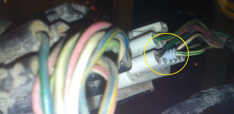

Отличные новости!
Не успел собрать статистику, т.к. пока к этому готовился - починил мотsmile.gif
Значит решил глянуть что да как у меня под сидушкой и баком.
Увидел то, что видете на фото (обвёл жёлтым).
Всунул вытащенный проводок поглубже в штекер - поехал тестить. Покатался минут 20. Почти постоянно на высоких оборотах. Несколько раз останавливался и газовал (чтоб посмотреть как работает коромысло шторки). Всё проработало нормально.
Приехал к себе на парковку. Мот работате ОК.
При работающем мотыке вытащил обведённый жёлтым на фото проводок - мот работает ОК. Но когда газуешь - шторка не двигатеся.
Всунул проводок назад в штекер - на ХХ ничего не поменялось. Газуешь - шторка работает как надо.
Сейчас думаю как его получше закрепить в штекере. Пока лучше клеевеого пистолета (силикон) ничего не придумал. Может кто-нибудь что-нибудь посоветует по этому поводу?

Хорошо что всё обошлось "бескровно".
Вставь его на какой-нибудь клей/суперклей/полиуретановый герметик и меньше дёргай фишки старой проводки.

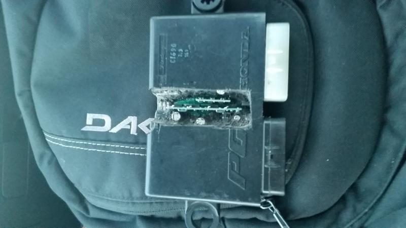

Ну что ж, наконец то обкатал мот после ремонта мозгов...Диман постарался на славу, сделано все очень аккуратно, так же подобрал он мне реле регулятор...день покатушек все огонь, летит, все супер...в совокупности с новой резиной и восстановленым резонатором мотоцикл стал просто бешеный...пришлось привыкать к нему заново...
Диме огромное спасибо, остался доволен и ценой и качеством...если у кого беда обращайтесь все к нему, у него там еще новые фишки появляются...и не только касаемо мозгов.
