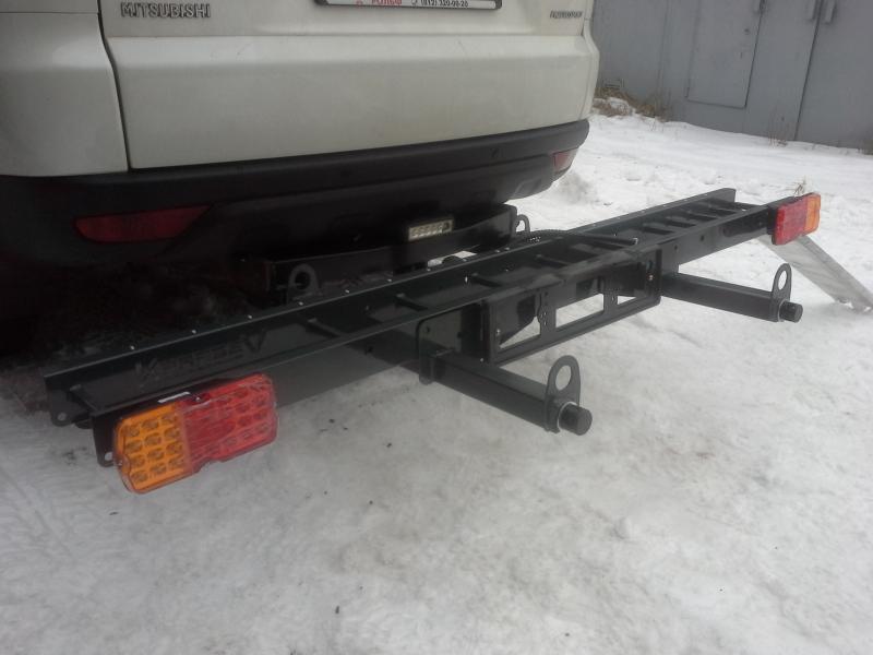

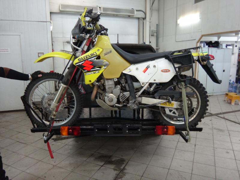

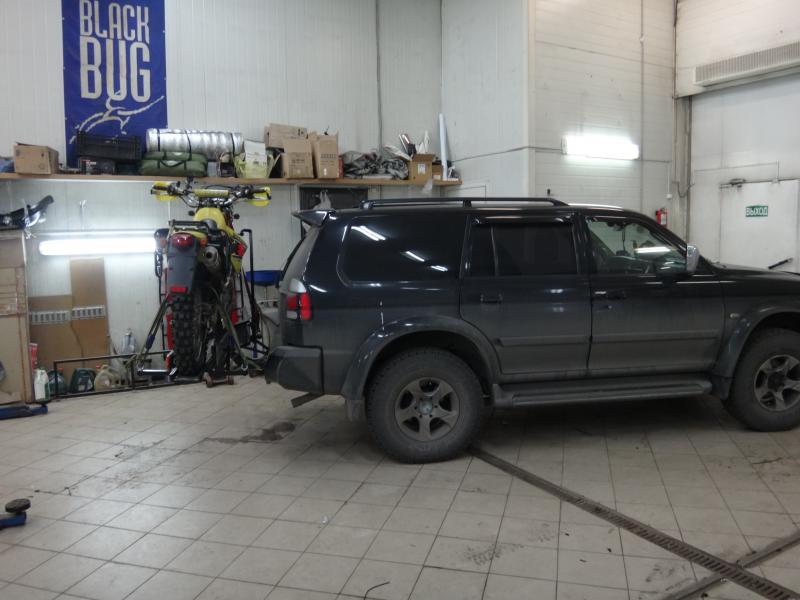

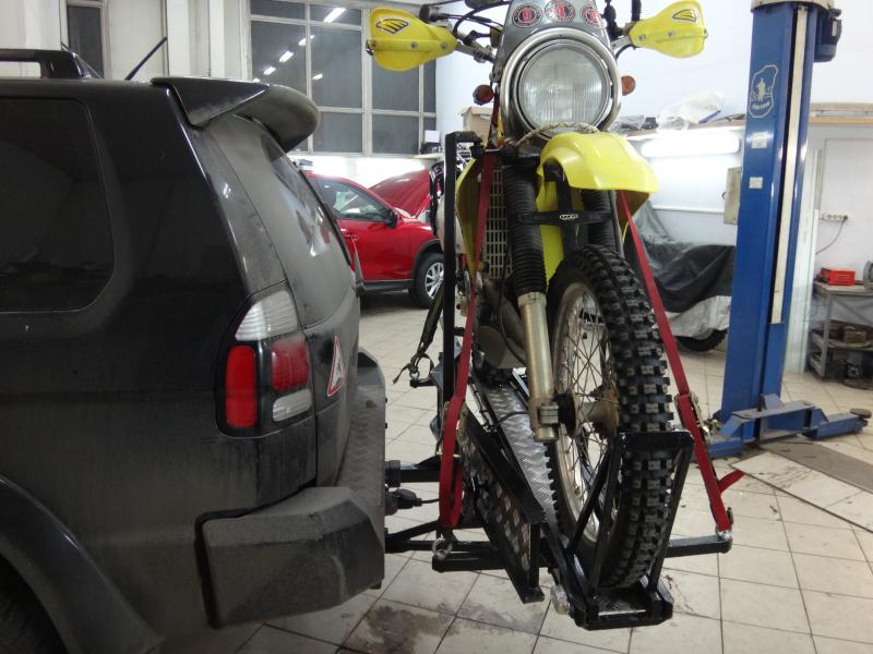

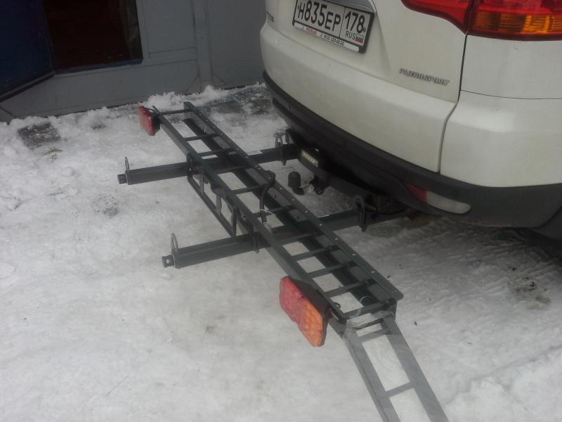

Вобщем мы строили строили и наконец построили, квази музыкальную конструкцию.
Пока два тестдрайва было, во дворе по кругу ну и забег на 100 км в область...
Страшно, но свои функции выполняет)) Именно то что и хотелось...
Выдержала бы машина))

Здорово получилось, Андрюх!
Высоко, как и надо, чтоб не цеплять рельеф.
Заводские массовые варианты эти не блещут, а тут сделано супер. Поздравляю!

Wert Андрей, будь осторожен с упором между колесом и траверсой. из за него я свой три раза ронял. от мотаний он выпадал даже если очень сильно сжимал ремнями. сейчас отказался от него просто сдавливаю вилку и всё проблема пропала.

Спасибо, по наблюдаю, правда конструкия жёсткая получилась, две точки опоры, основная и вспомогательная, не мотает почти))
