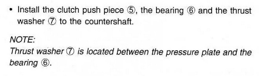

корпус как бы выглядит тарелкой, в одну сторону выпуклость а в другую две торцевые кромки. на стр 6 этой темы есть его фото там он стоит кромками наружу

Этот подшипник 09263-15003 используется во многих моделях. В двух попавшихся под руку мануалах положение корпуса (сепаратора) не оговаривают, скорее всего неважно какой стороной ставить.
В мануале Suzuki SV650 на картинке располагается вроде бы так же, как и на стр 6 этой темы.

Скорее всего неважно какой стороной ставить. Обычно в мануале если какие-то моменты имеют значения то они специально оговариваются, если ничего нет то значение не имеет как я понимаю.

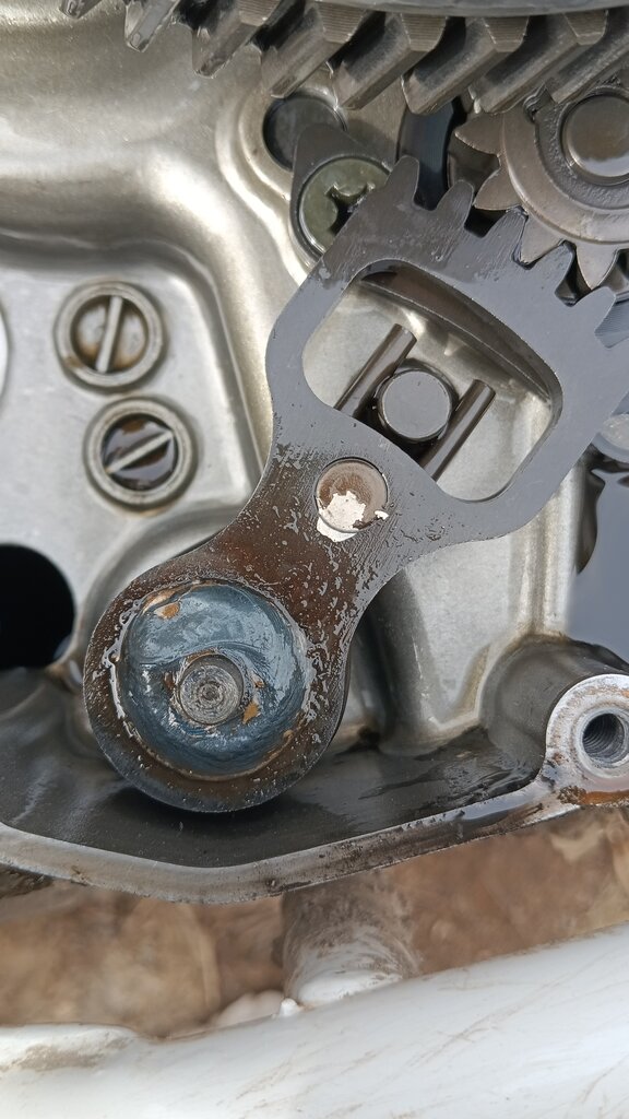

приветствую. сегодня залез в сцепление на своей 125ке. на "окрывашке" увидел что то типа жидкой сварки.
что это может быть? а так все чисто. диски как новые.
сообщение 19.4.2023, 13:16
Сообщение #181
Сообщений: 7743
полуавтомат.
завод.
КоломВбок
сообщение 19.4.2023, 13:23
Сообщение #182
Сообщений: 18
Регистрация: 2.12.2022
Вставить ник Цитата Из: г.Артем
Мотоцикл: Suzuki Djebel 125
Цитата(Doctorfrolov @ 19.4.2023, 20:16) *
полуавтомат.
завод.
понял. спасибо. успокоил!
