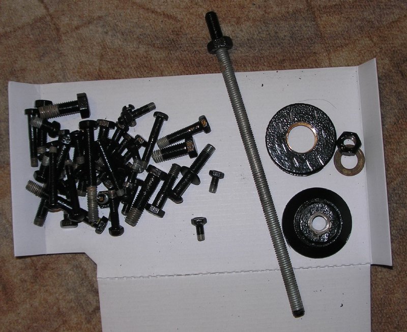

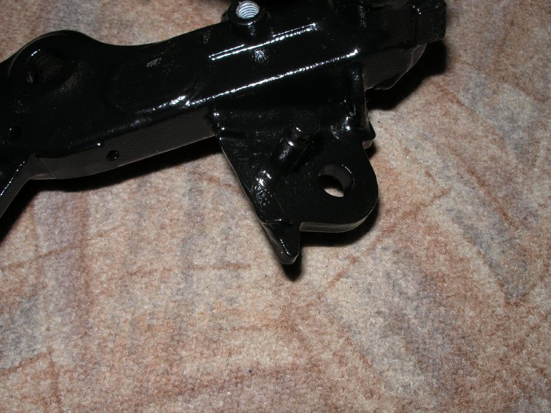

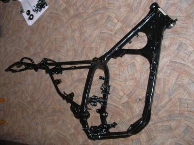

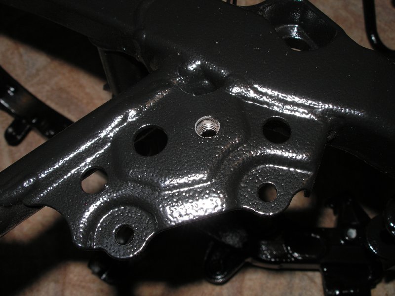

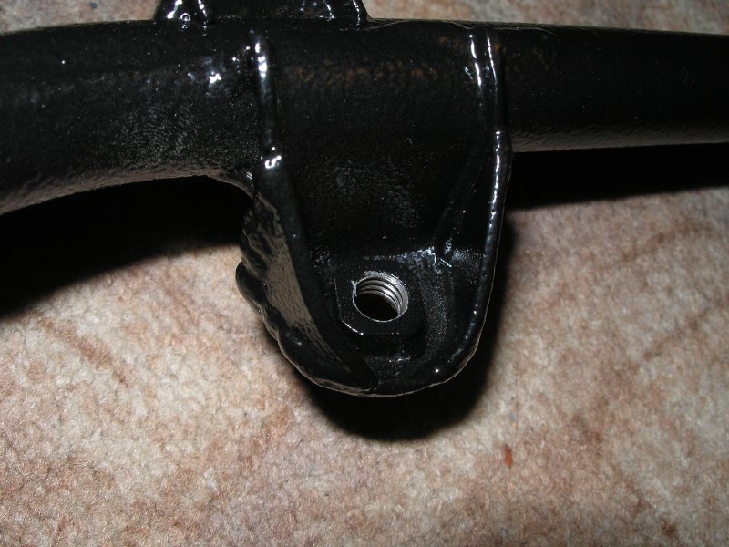

Покрасили мне раму. Красота! Кардинально чёрный цвет, но с шагренью. Такая краска, не знаю, как эту шагрень делали
Гладкой не было чёрного цвета, а остальные меня не устроили. Впрочем, гламурненько выглядит Старое покрытие снималось дробеструйкой. Новое крепкое - просто неимоверно! Номер был защищён от окраски, потом подмажу кисточкой чёрной какой-нить. Защищал резбы болтами, обоймы подшипников рулевой колонки - специально выточенными шайбами. Теперь у меня куча гламурного крепежа Здесь было крепление датчика подножки Вместо гайки М6 приварена гайка М8. Место крепления нижней части бугеля, насущно. Усилены косынками уши крепления задней части багажника, т.к. бугель создаёт приличное изгибающее усилие и появилась трещина. Теперь не будет появляться Место, где когда-то был девайс для крепления шлема -------------------- Жить надо так, чтобы товарищ майор восхищённо цитировал Сергея Викторовича.

serg, красота! имеется ввиду и гламурный окрас, и легкий тюнинх))

serg, получилось очень хорошо. Вот теперь все внутренности поставить на место.... И на это уйдет времени больше, чем на разборку.

Больше... Да я всю зиму его потихоньку буду собирать
Не горит, зато с чувством, с толком, с расстановкой, с решением всех сопутствующих вопросов. Например, защиту картера буду ладить на голой раме, очень удобно. Кстати, если кому надо будет реально хорошо что-то покрасить и будет возможность привезти, обращайтесь, посодействую. Всё же порошковая краска - сила! Ключ сорвался с болта и с размаху по раме. На обычной краске был бы скол или глубокая царапина. Тут же - хоть бы хны... И ржаветь это уже не будет, т.к. отдробеструено до голого железа, покрыто цинксодержащим грунтом и покрашено. Сказали, что хоть гаражные ворота так покрасят
