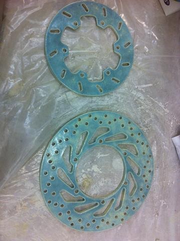

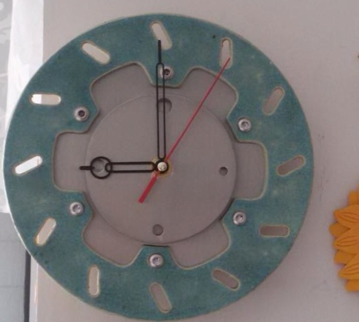

Так - для души... Диск из керамики, железки из нержавейки. Сделал в свободное время. Керамика длительный процесс, да и вообще этот диск оказался "гадким утенком") Отдавал его на форуме, но его никто не не взял. Потом решил все-таки сделать что-нибудь. Шаблоном послужил задний диск WR-ки. Глазурь - туркиз.
С уважением,mvvm.
