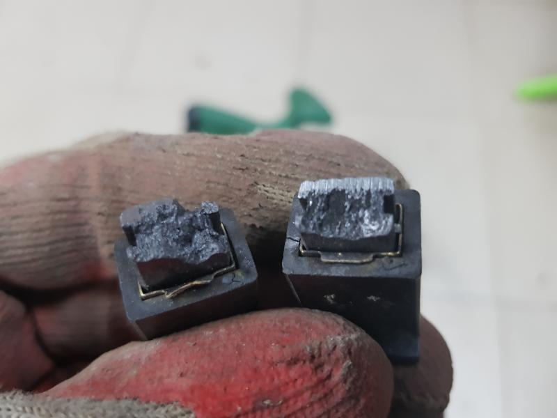

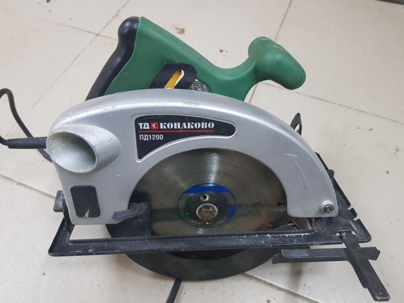

Мужики, подскажите. Почему горят щетки?
Пилил, и пошло сильное искрение с дымом в районе щеток. Разобрал. Щетки сгорели.
Купил новые. Поставил. 10 сек работы БЕЗ НАГРУЗКИ, опять почти огонь, дым, и щиткам капец.

Вероятнее всего, замыкание обмоток вследствие перегрева от перегрузки. Ремонт экономически не целесообразен. Купить новую пилу.

Коллектор на якоре осмотреть в первую очередь. Возможно он был от предыдущих щеток искрами испорчен и новые просто нормально не прилегали к нему и сгорели из-за этого.

Попытайся обслужить коллектор ,там наверняка межламельное замыкание ,прочисть пазы острым предметом (краем отвёртки ,шилом) затем протри тряпочкой смоченой растворителем 646 ,спиртом или ацетоном. Потом нужно притереть контактные ламели ,вырезаешь из наждачной бумаги полоски ,прикладываешь к коллектору и притираешь ,в конце полируешь мелкой наждачной бумагой ,потом притираешь края щёток к коллектору .Накладываешь н. бумагу а коллектор и притираешь щётки .
Потом включаешь ,если опять всё прогорело ,выкидываешь всё нафиг ,но опыт по обслуживанию электроинструмента останется)

Да. медяшка вся была черная. Ее отполировал нулевкой.
Присоединил к циркулярке шуруповерт, и сунул туда на пальце наждачку. Идеально все блестит.
Шильцем острым прочистил канавки.
Притер на наждачном круге щетки. там немножко осталось еще....
Попробовал циркулярка работает. Но прям почти огнем горит у щеток.
