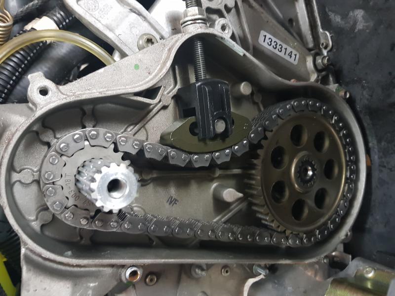

Ребята, хочу посоветоваться.
В снегоходе сегодня поменял ведущую звезду с 20 з на 18 зуб.
Разумеется лишняя цепь возникла. Выбрал ее натяжителем.
Вопрос. Не слишком ли большая нагрузка на натяжитель?

Так для тех кто думать не желает или не умеет есть готовые шаблоны ,на выбор ,широкий ассортимент ,практически все платные. Хотя ты прав ,атеизм или здравый смысл сейчас порочен ,да)
Тут не совсем понятно ,если на крышке или на самом картере есть направляющие(ложементы ) ,то проблем нет . Сомневаюсь что натяжитель держится только на одном болте и нет никаких упоров от бокового смещения .Если нет упоров ,то его должно постоянно колбасить при наборе и сбросе оборотов.

mv
сообщение 25.5.2018, 21:56
Сообщение #20133
Не джебеловод
Сообщений: 8161
Регистрация: 28.8.2012
Мотоцикл: Коплю на джебел!
Репутация:   198
Спасибо Бро!
Направляющие есть. И на крышке, и на корпусе.
Начал собирать, все пытаюсь тянуть по мануалу, и вот блин, который раз собираю что то, и поражаюсь моментам затяжки болтов.
Указанном 40 НМ.
Блин. Да я до 20 дотянул, и оно так крутится, что кажется еще пол оборота, и слижит резьбу. А надо еще 20 очков набрать....

Может болтики тянутся.

Значения момента затяжки верны только для новых болтов и гаек, причём в паре, а тут надо просто нужно проявить здравый смысл)
