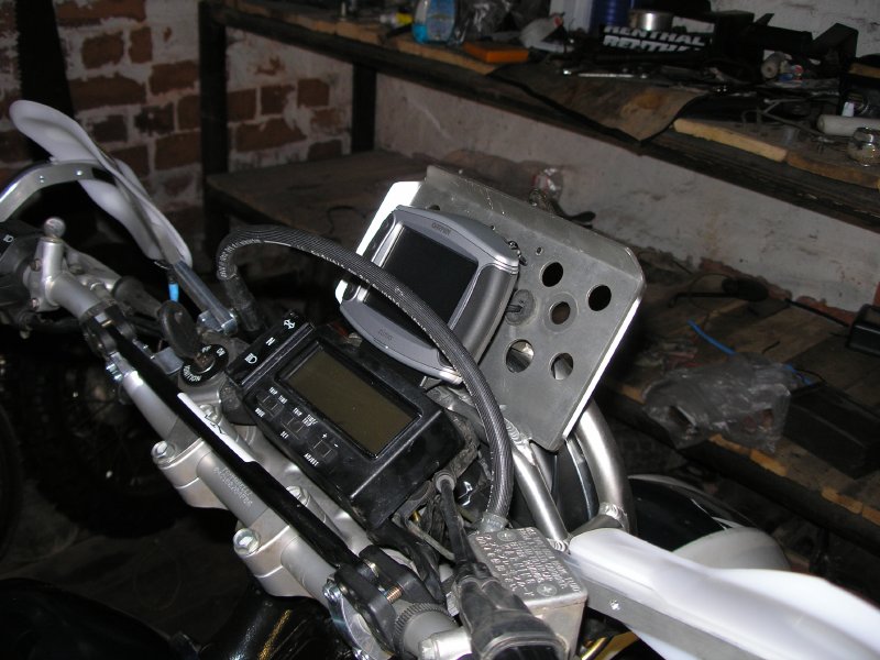

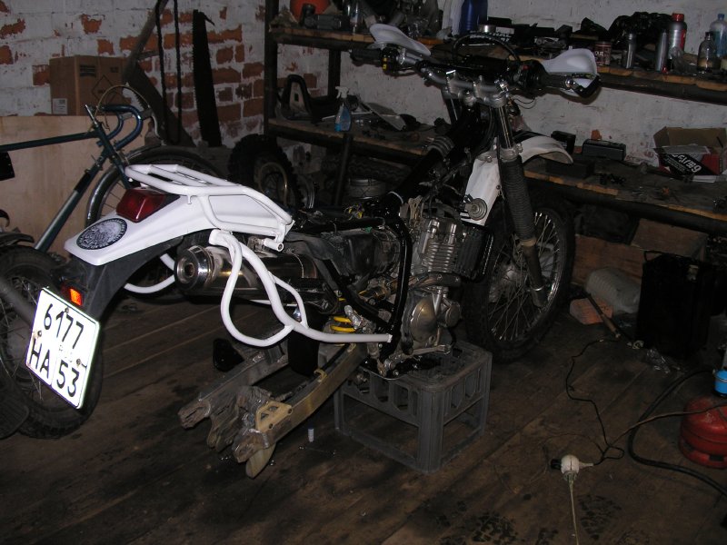

Короче, я практически собрал мотоцикл angel
До прихода в гараж он выглядел так:
Собрал пучок проводов, прикрутил фару с крепежом под Зумо, пристегнул девайс:
Шланг перекрывает обзор, придётся отогнуть к рулю спецрезинкой, чтобы мотался между приборкой и нафигатором.

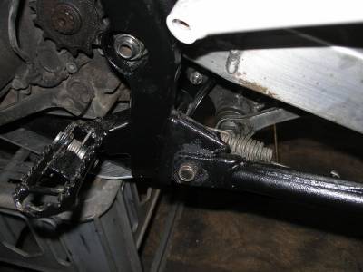

Датчик подножки уничтожил как класс:
а вместо него припаял к разъёму диод, по совету Жени Вейнгольда. Усё работает.

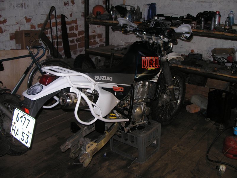

Таперича мот выглядит так:

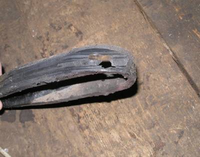

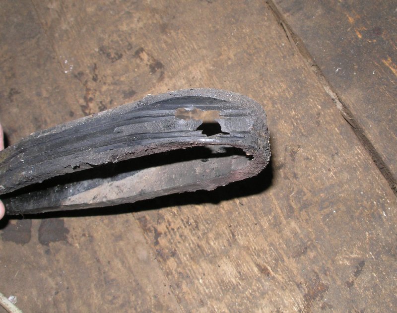

и тихо ждёт, когда придёт почтой от доброго SD250 накладка на маятник, ибо родной приснилось что-то душераздирающее:
Сожрана снизу спереди. Думаю над причиной. То ли слабая натяжка цепи, то ли сильное проседание мота под весом вещей. Аморт подтянул несколько, когда поставлю новую цепь (DID, X-ring), буду думать о правильном натяжении.

serg, а чего багажник с бугелем в цвет рамы не покрасил?
сообщение 17.3.2009, 23:17
Сообщение #669
Сообщений: 53909
Слишком большой контраст с белым пластиком. Мне нравится так.
