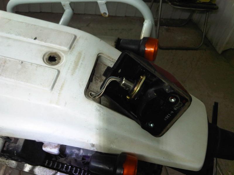

Задумал тут освежить краской пластиковые элементы и наткнулся на проблемку, подозреваю, что что-то недосмотрел по малоопытности
попытался снять заднее пластиковое оперение (то, на котором задний габарит) и не смог - проводка мешает. провода с одной стороны припаяны к патрону лампы, а отверстие слишком маленькое. с другой стороны проводка упирается в предохранители, насколько я понял. как выйти из этого положения? не резать же провода?
подскажите как снимаете этот элемент или ссылку дайте на тему, а то поиском что-то я ничего не нашел...

Клеммы в районе мозгов под седлом. Сними сначала с них, вытащи.
О каких предохранителях речь вообще?

Насколько я понимаю,вот как раз то что ТС принял за предохранители и есть клеммы,их и надо расцеплять,у меня корефан тоже мне как то раз говорит : нахрен японцы по 2 предохранителя на один поворотник прилепили и показывает на разъёмы... biggrin.gif

да да, они в прозрачной пластиковой оболочке (мутной), вот я сдуру и подумал, что там предохранители, щас присмотрелся - клеммы))
