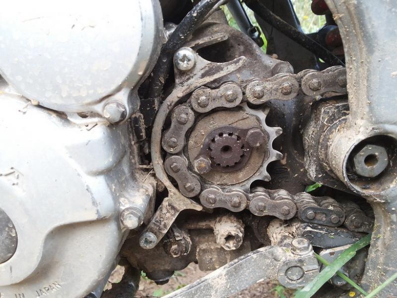

Всем хорошего дня!
При наборе скорости и откручивании газа, слева, от ведущей звезды идет непонятный цокот. После смазки цепи цокот исчезает на время, а через 5-10 км появляется снова. Звезды 13/48 JTC новые, цепь ЕК о-ринг новая, пробег около 200 км. Прошу совета, если это неисправность, то как исправить?
i-denis

Слайдера и башмак цепи проверь

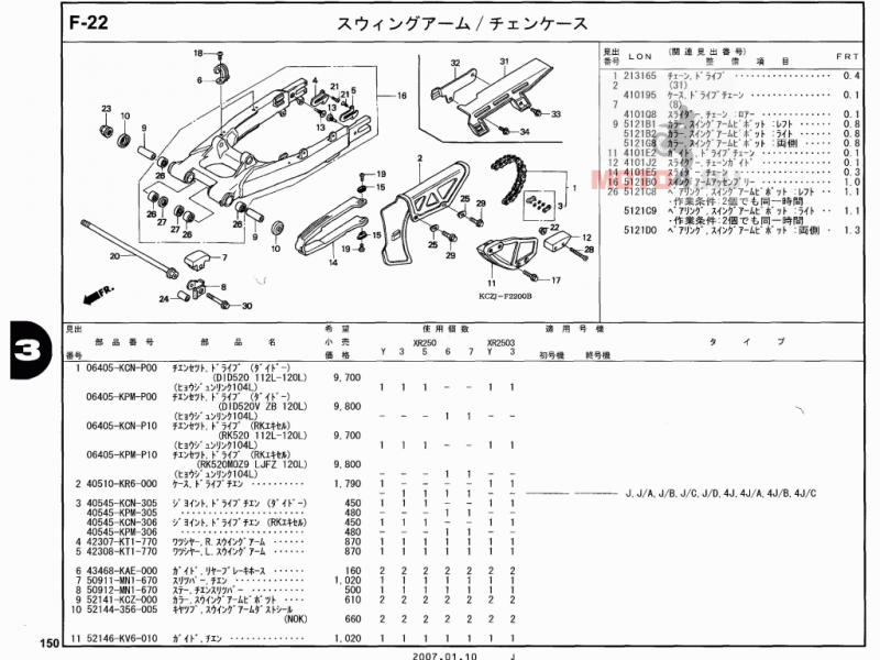

Слайдер под номером 14 новый. Деталь под номером 7 не менял на новую, спасибо, проверю ее.
А что есть башмак цепи? Если речь о натяжителе цепи ГРМ, то натяжитель и цепь ГРМ новые.
i-denis
сообщение 23.6.2014, 9:49
Сообщение #210
Сообщений: 0
Мотоцикл: CRF250X 2005
Посмотри под ведущей звездой, ближе к оси маятника - увидишь, там башмак такой есть. номер 7

Ну и как вариант еще - цепь кончается. Она тоже звякать может начинать

Меня смущает блеск на звезде, или она так и должна быстро тереться?

А звезды менял? У передней звезды плавающая посадка, она всеми поверхностями так или иначе треться. Что со звяканием?
Зы: и ещё, лучше брать звезды с протокой между зубцами, грязевая так называемая, через неё грязь скидывается со звезды лучше типа.

Замок переверни.
Да, обе звезды новые и цепь новая, ставил все одновременно. В выходные катался, звук вроде стал меньше, наверное что-то там стирается, что звенит.
Цитата(astr @ 28.6.2014, 16:49) *
Замок переверни.
Все время забываю это сделать...
