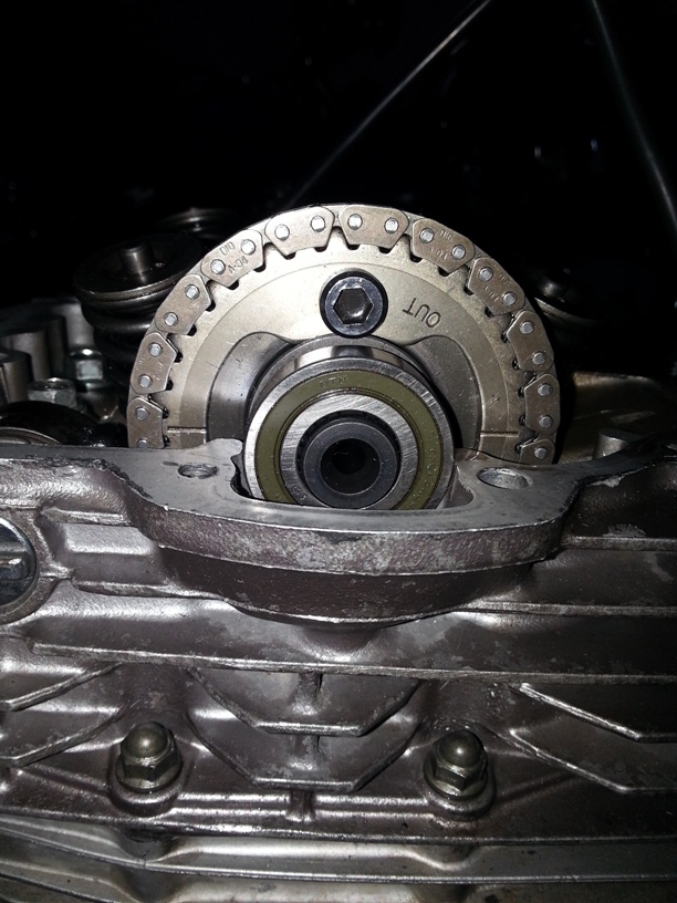

Давеча разобрал часть двигателя, извлек распредвал.
Он еще походит, или ему уже хана? Подшипники на него надеваются и снимаются руками, без особого усилия.

- - Докторхх   ему смерть уже, на сетке внутри двига наверняка ст...   14.2.2014, 12:21

- - antonii   Фото звезды   14.2.2014, 13:58

|- - antonii   Вот еще раз фотки, а то в первый раз криво залил:   14.2.2014, 16:13

- - SEROWICH   Распредвал уже подуставший, на кулочках так называ...   14.2.2014, 16:45

- - SEROWICH   Думаю можно оставить, на звезде не вижу критичного...   14.2.2014, 16:57
|- - coolan   Yормальная звезда, металл на ней в зоне контакта с...   17.2.2014, 9:36

- - i-denis   пройдет. но ты должен отдавать себе отчет в том чт...   17.2.2014, 14:56

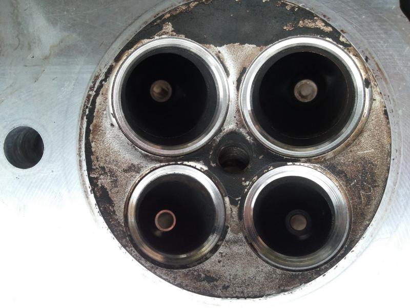

|- - antonii   Подскажите еще такой вопрос, пожалуйста. Впускные ...   19.2.2014, 21:03
|- - Kopcak   Цитата(antonii @ 19.2.2014, 22:03) Подска...   19.2.2014, 21:11
|- - antonii   Цитата(Kopcak @ 19.2.2014, 18:11) Для оце...   20.2.2014, 8:43
- - AcID_hac   Ну по сути той ступеньки на не изношенном клапане ...   20.2.2014, 9:13
|- - antonii   Цитата(AcID_hac @ 20.2.2014, 6:13) Ну по ...   20.2.2014, 9:48

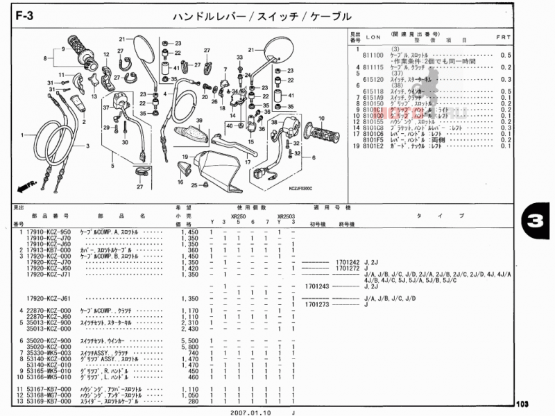

- - Mik   23121-KCZ-950 это шестерня, я ее даже найти не мог...   24.2.2014, 9:55
|- - antonii   Цитата(Mik @ 24.2.2014, 6:55) 23121-KCZ-9...   24.2.2014, 10:03
||- - Andy-XLR   Цитата(antonii @ 24.2.2014, 8:03) Вот так...   24.2.2014, 23:55
||- - antonii   Цитата(Andy-XLR @ 24.2.2014, 20:55) ...   25.2.2014, 8:23
