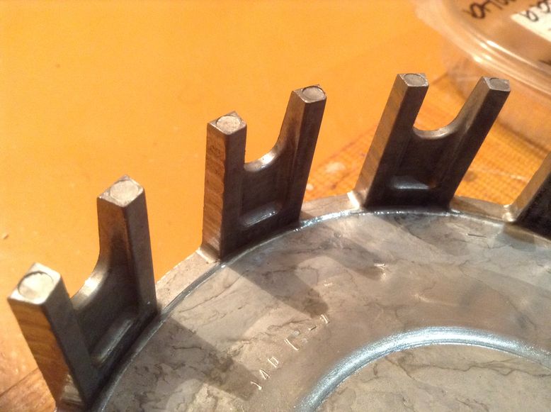

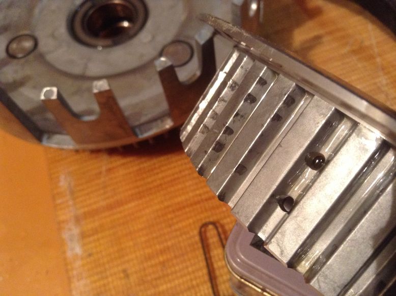

- - Kstrubtsovsk   Тоже на днях вынужден был лезть в сцепление. С мом...   12.5.2018, 21:35
