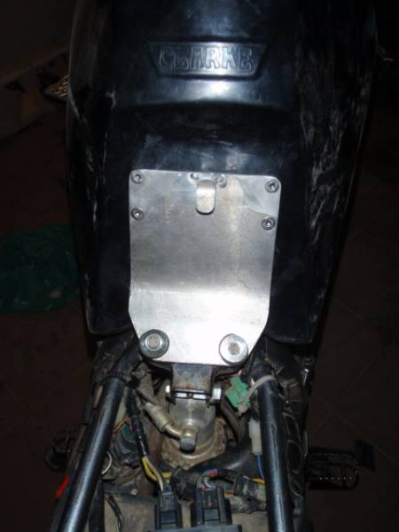

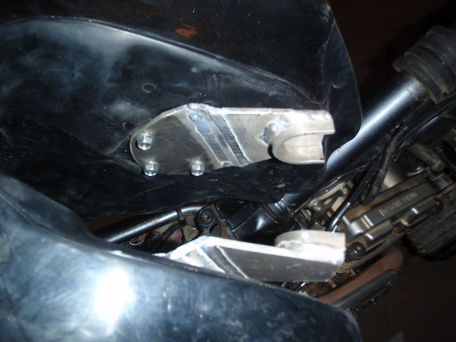

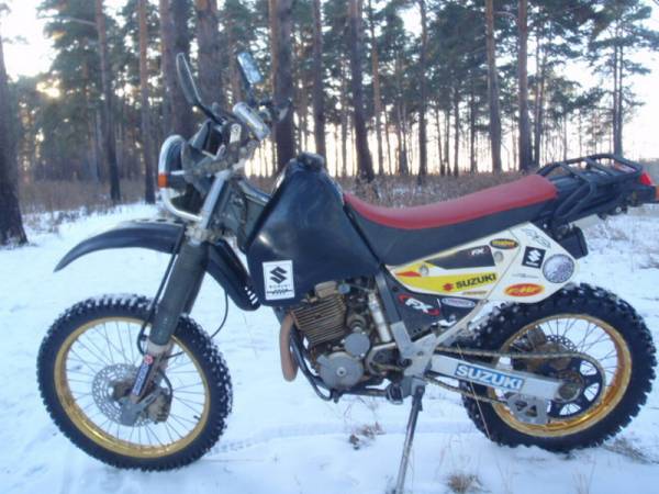

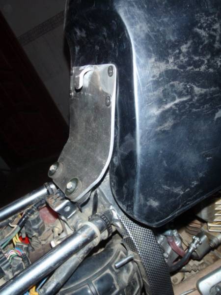

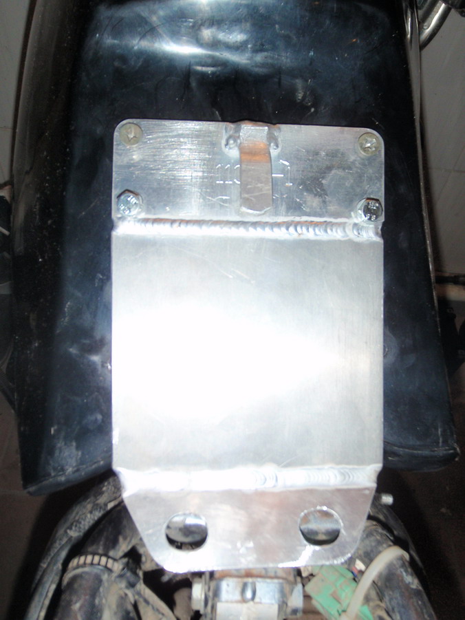

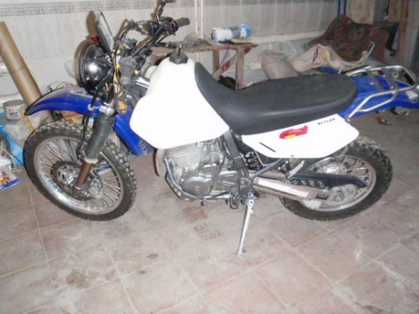

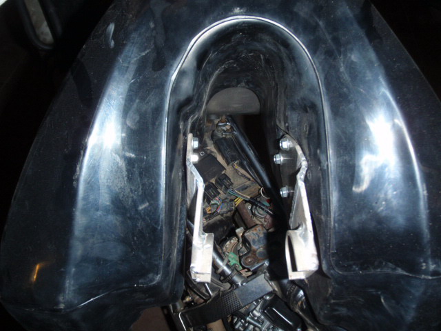

Предлагаю на ваш суд окончательный вариант внедрения бака от др250с на джебела.
Потребовалось изготовить кронштейны под направляющие на раме и пластину для крепления к раме и сидухе. На данный момент из явных плюсов более удобная посадка и зажим мотика за счет более узкого бака, колени меньше парусят.. Полезно: 0

Бак получается под другим углом, чем был бы на DR-S - передний край выше? Это чтобы состыковать с сиденькой, так?
21.12.2009, 19:11
#21
![]() Миха ![]() ![]() ![]() ![]() ![]() Группа: Свои Сообщений: 3147 Регистрация: 28.5.2008 Вставить ник Цитата Из: ЕКБ Мотоцикл: DR650 Rokon MTE Репутация: 41
Quote (Huandi) Бак получается под другим углом, чем был бы на DR-S - передний край выше? Это чтобы состыковать с сиденькой, так? Все верно, сидуха штатная. Еще пришлось передний край приподнять по причине упирания правой стороной в радиатор, а левой в маслянный шланг. Полезно: 0

Quote (SD250) по причине упирания правой стороной в радиатор, а левой в маслянный шланг. О, вот это уже совсем не гуд. А то я уже думал про тюненую сидушку для ДРС (типо той что ты взял для 650-ки).

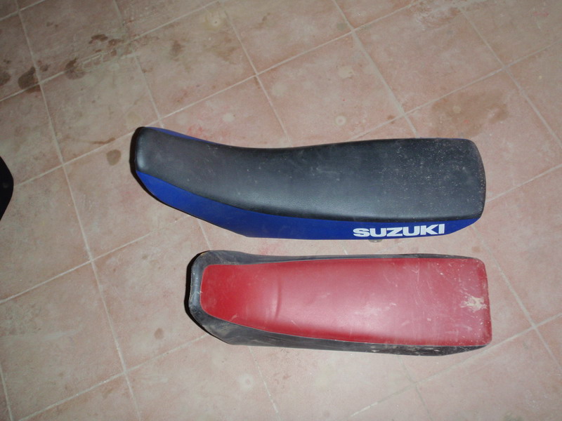

ну приопустить еще примерно на 10мм можно, только зазор между родной сидухой и баком образуется..какой интересно угол у сиденья дрс?
Может SVA замеряет?

Мне понравились твои фотки примерки седла от ДР650 на Джебел (по моей нескромной просьбе). Вышло очень смешно
