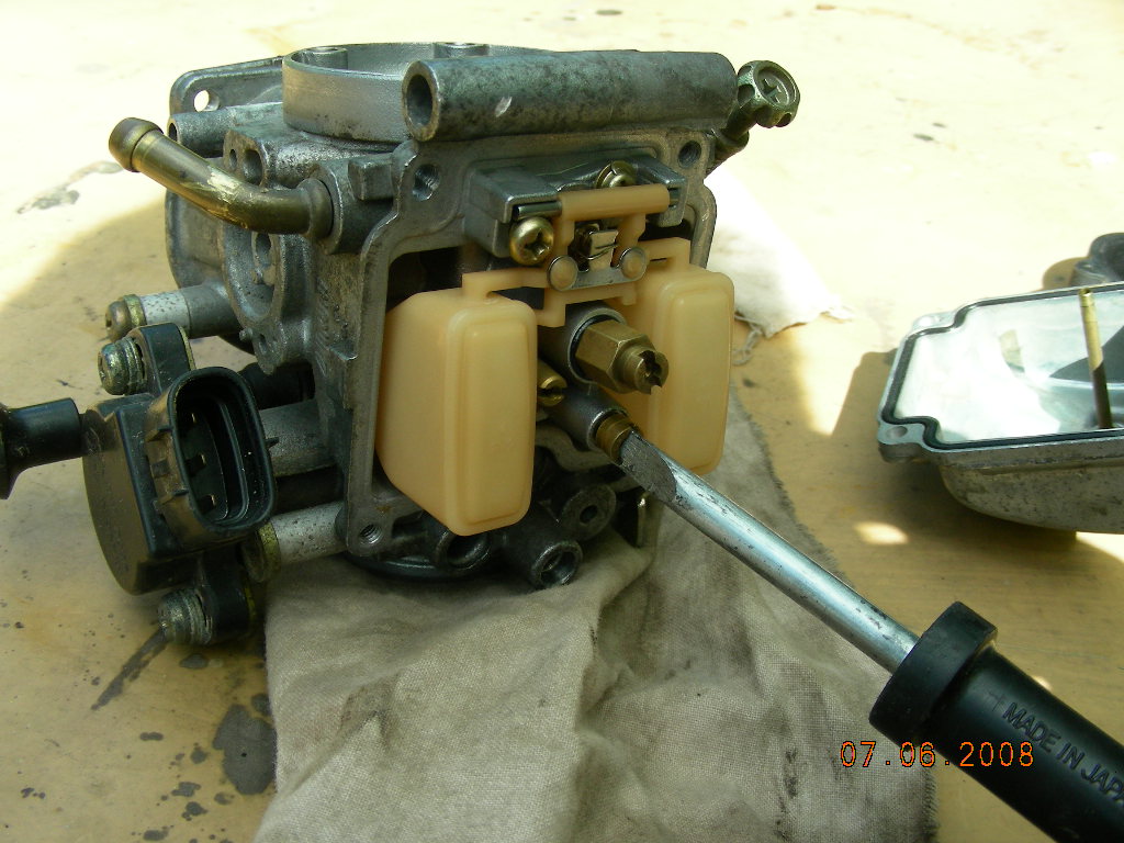

Как снимать карб, надеюсь, объяснять не нужно. После демонтажа наклоняем его на бок, чтобы слить бензин из поплавковой камеры через один из дренажных штуцеров. Желательно отмыть корпус от песка, чтобы ничего не попало внутрь при дальнейших операциях.

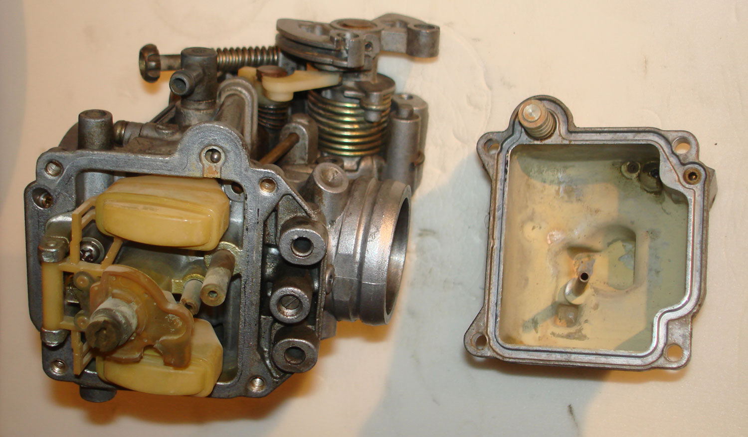

Для решения проблемы запуска полностью разбирать девайс не потребуется. Крестовой отверткой отворачиваем четыре винта крышки поплавковой камеры (то бишь ее дна). Прежде чем снять крышку, переворачиваем карб в нормальное положение, чтобы не выпал поршень ускорительного насоса (прежде, чем его вынимать, запоминаем его положение: пимпочка снизу, по которой центрируется возвратная пружина, меньше, чем верхняя, на которую давит шток).
Рожковым ключом на 14 отворачиваем пластмассовую гайку-держатель кнопки подсоса (у меня она почему-то под размер 13,5 wacko ). Проверяем как ходит кнопка, в порядке ли ее пружина, есть ли фиксация, состояние пыльника и резинки на конце штока (она «утоплена» в латунный корпус и перекрывает канал при выключенном подсосе).
Переворачиваем карбюратор вверх жиклерами. От запорной иглы по порядку: главный жиклер (под шлицевую отвертку, под ним – пластмассовый «успокоитель бензина», как я понимаю, с маленькими дырочками), далее – жиклер системы ХХ (под меньший шлиц, выполнен заодно с эмульсионной трубкой, для доступа к нему придется выкрутить главный жиклер и снять пластмасску), и, наконец, запрессованная в корпус латунная трубка, в которую, в свою очередь, запрессован жиклер пусковой системы. Эта система автономна, с прочими никак не связана. Несмотря на кажущуюся простоту, работает она довольно хитро.
Латунная трубка представляет собой колодец, в котором проходит другая, тонкая, трубка – она доходит почти до торца запрессованного жиклера (расстояние менее 1 мм). Эта трубка переходит в поперечный канал, от которого идет еще одна латунная трубка, подходящая к каналу над дроссельным патрубком, который и перекрывается штоком подсоса (это единственная трубка, проходящая снаружи карбюратора, справа по ходу мотоцикла – ее отлично видно). Кроме того, в корпусе карбюратора есть почти назаметный наклонный канал, просверденный из поплавковой камеры в колодец, куда входит толстая латунная трубка. По нему в трубку подсасывается воздух, который подмешивается к бензину, проходящему через жиклер. Подмешиваться же воздух начинает только тогда, когда появляется заметный расход смеси (двигатель запустился). Изначально же в колодце – бензин, который и засасывается в первую очередь, поэтому при первых вспышках смесь богаче, чем после запуска (этакий гидростатический аналог приоткрывающейся воздушной заслонки). Поэтому при вытягивании кнопки подсоса на слегка прогретом моторе он вначале захлебывается (это правильно), а и лишь затем выходит на повышенные обороты (так у меня стало после решения проблемы, раньше подсос просто добавлял оборотов).
Теперь собственно о неисправности. Устройство системы, описанное выше, я понял, лишь выпрессовав толстую латунную трубку. Как оказалось, не зря – так работать намного удобнее. Однако сидит в корпусе она крепко, поэтому при обхвате обычными щипцами трубка слега деформируется (после выпрессовки я аккуратно вернул ей форму, сдавив теми же щипцами в перпендикулярной плоскости) – учитывая это, захватывать ее желательно посередине, чтобы не повредить посадочное место и конец, в котором запрессован жиклер. Выпрессовываем – с поворотом.
Для того, чтобы при выпрессовке трубки не задеть поплавки, их желательно снять. Ось поплавков выпрессовываем через выколотку, только опираем карб при этом не на корпус, а на ухо, в котором ось – чтобы гарантированно не отломить его. Запрессовывать ось лучше большими раздвижными щипцами – усилие сравнительно небольшое. (Кстати, запорная игла на конце резиновая – износа можно не бояться).
Итак, в моем случае, несмотря на то, что все жиклеры и трубки продувались, после прочистки медной проволокой сечение топливного жиклера пусковой системы увеличилось - на глаз раза в полтора. Прочищать и контролировать результат удобно именно на снятой трубке, да и грязь тогда точно не попадет в тонкую трубку сразу под жиклером (а оттуда ее извлчь куда сложнее). Последнюю также прочистил тонкой проволокой (там дырочка вообще почти волосяная), а также промыл систему растворителем из шприца (лучше всего агрессиными 646-649 – неметаллических деталей там нет). Если толстую трубку с жиклером все же решаем не выпрессовывать, промывать систему нужно только со стороны штока подсоса – иначе все выльется через сверление в поплавковую камеру и сильный поток в канале создать не удастся.
Заодно стоит прочистить и жиклер системы ХХ с эмульсионной трубкой – кое-что я выгреб и оттуда. Кстати, сама поплавковая камера при этом идеально чистая, все отложения в жиклерах – лаки и смолы. (Пробег по спидометру – 22 000 км).
Собираем все, как водится, в обратном порядке. Трубку с жиклером запрессовываем осторожно: удар – вертикально, карбюратор верхней крышкой опираем на деревяшку. При установке крышки поплавковой камеры проверяем, что поршень ускорительного насоса ходит без заеданий (даже насухую в принципе клинить не должен; если роняли на грязь, проверям, не остался ли песочек в проточках). Не сильно затягиваем и кнопку подсоса – гайка пластмассовая.
Итог – теперь мот пускается с первого раза и обороты держит прекрасно. Вся операция, включая помывку карбюратора и неспешное исследование его систем, заняла два часа. Из инструментов понадобились: крестовая отвертка (лучше ключ с насадкой – открутить пару винтов обычной отверткой не получилось), шлицевые отвертки (под толщину прорези на жиклерах), рожковый ключ на 14, переставные клещи, медные проволочки диам. 0,6 мм (для топливного жиклера пусковой системы) и 0,3 мм (для трубки подвода эмульсии), выколотка диам. 2,5 мм (для оси поплавков) и средний молоток.
