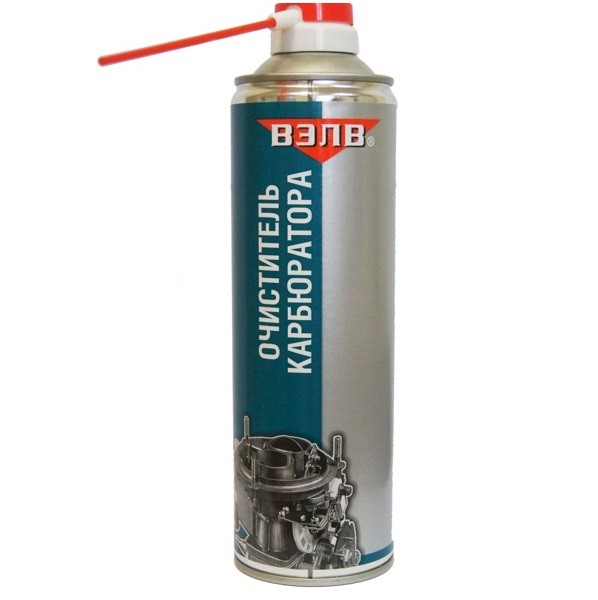

сообщение 17.3.2016, 13:09
Сообщение #1080
Сообщений: 23417
Еще нужен хороший очиститель карбюратора, который не ест резинки.

А бензин/керосин не покатит?
сообщение 17.3.2016, 17:36
Сообщение #1082
Сообщений: 23417
Не тот эффект. Если бы бензин отмывал отложения, то их бы там и не образовывалось бы.
В очистителе карбюратора скорее ацетон, чем бензин/керосин.
Все понял, будем читать инструкции и думать на ходу.
