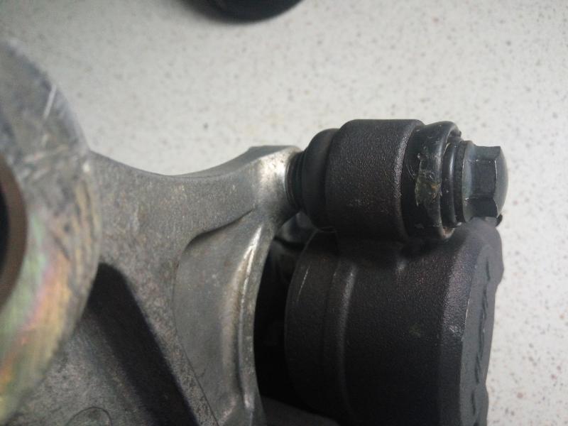

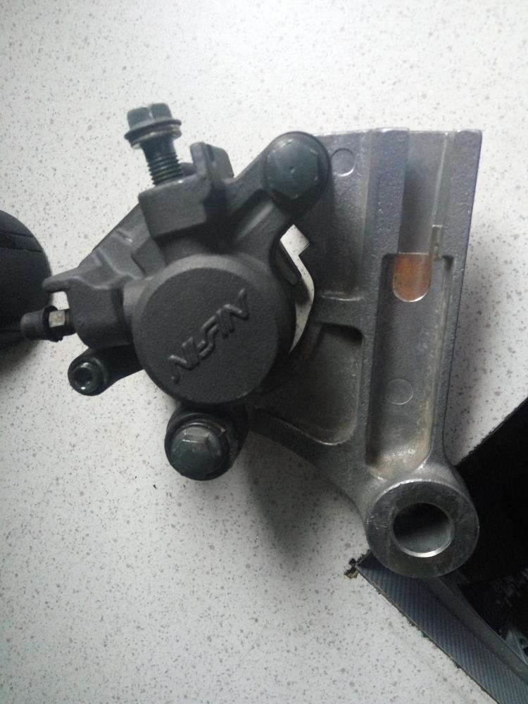

подскажите у меня xf650 на dr такой же стоит супорт?
при ревизии обнаружил порванный пыльник как на 1 фото,и небольшие раковины...
на какие еще мотики ставился такой супорт?
bibi
Буквально вчера снимал суппорт dr650se, точно такой же. И беда та же.

olex
сообщение 16.3.2017, 13:24
Сообщение #1410
Сообщений: 113
Регистрация: 18.9.2015
Вставить ник Цитата Из: СПб Колтуши
Мотоцикл: Suzuki XF650
я нашел человека в спб,сказал изготовит новый поршень 500-700р+ комполект резинок на цилиндр 500
Пардон за темой не следил уже наверное не актуально, все равно напишу чтоб истина восторжествовала,
на DR650SE 96-13г. Задний суппорт не такой у нас колодки на двух пальцах висят а на этом судя по фото на одном
Еще чтоб на мегазипе найти аналоги нужно скопировать "партнамбер" своей детали и забить на том же мегазипе есть строка поиска выдает применяемость на других моделях
