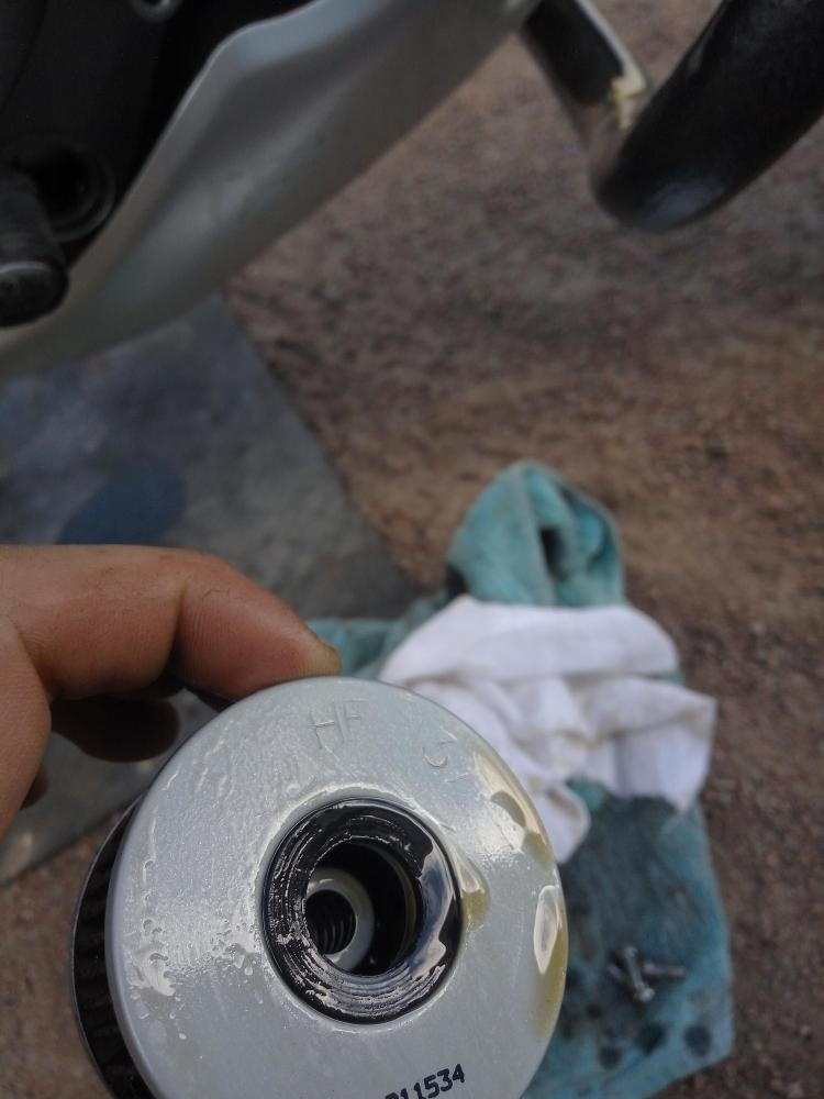

при снятии правой крышки потерял резинку которая ставиться между корпусом и масляным фильтром. Стоит на мегазипе 500-600 р и ждать. Поковырялся в сантехнических прокладках,нашел идеально похожую поставил.приехал в магазин купил еще 2 такие же. провел эксперимент кинул в бензин калошу на сутки ,в толщине практически не увеличилась,немножко разбухла на 1мм. Как думаете можно ставить такую или искать специальную резину.
бенз не показатель,в масле мочи

мда ...кипящее масло. больно жестокие эксперименты:) проехал с этой прокладкой 300-400км,в ближайшее время скину посмотрю состояние.

Проехал 1000 км после смены масла и установки самопальной сантехнической прокладки.
Снял,посмотрел все нормально.вооьще ничего не поменялось.
сообщение 20.5.2017, 9:30
Сообщение #1450
Сообщений: 35031
Странно. Или еще не вечер, или повезло, и прокладку сделали просто заодно с другими из стойкой резины. Или просто не видно, что она распухла.
