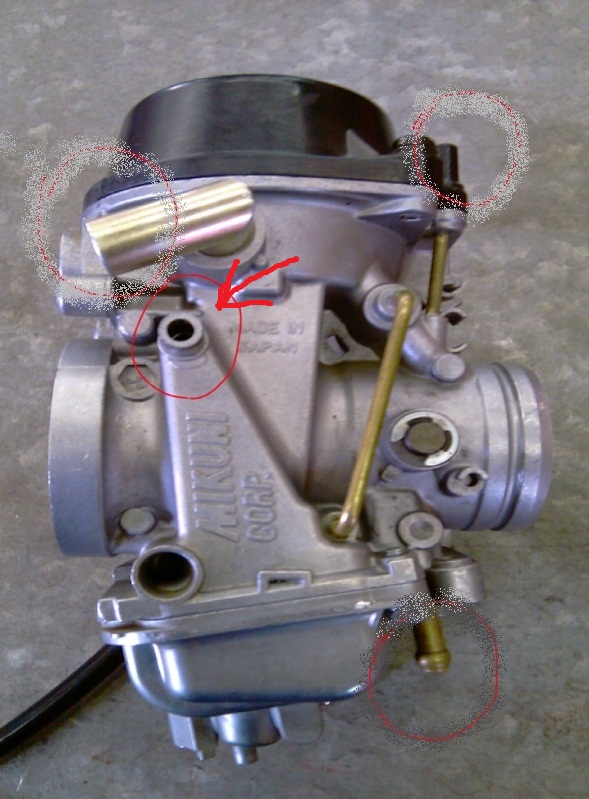

Что за трубка справа у bst40? Просто шланг, даже без фильтра? Справа над ней сверху идёт вакуумный шланг с фильтром, он под сиденье прячется, а потом этот шланг.
Для чего он нужен?
BETEP555
сообщение 8.6.2017, 17:46
Сообщение #1459
Сообщений: 87
Регистрация: 6.5.2016
Мотоцикл: suzuki dr-650 95
Для чего он нужен?
Если речь про указанное отверстие, тогда это просто соединение поплавковой камеры с атмосферой. Всасывание воздуха через него не происходит поэтому фильтр не требуется.
