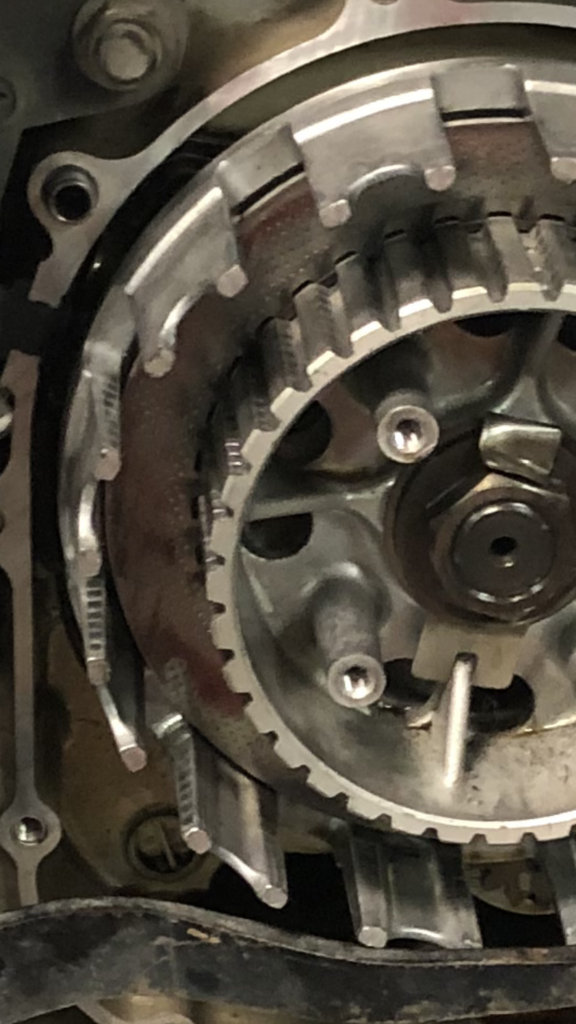

Цитата(Doctorfrolov @ 13.7.2022, 14:55) *
гребенка была на корзине?
Корзина вот так выглядила:
нужно было и корзину менять???
сообщение 17.7.2022, 14:11
Сообщение #1808
Сообщений: 7776
менять - нет.
напильник в руки и вперед)
ровняй плоскость. убирай гребенку.
вот и причина всего выявилась.
надо было сильно раньше сюда зайти.
придется потрудиться теперь)

Слышал что вроде ненадолго хватает такой доработки, или это не так? есть ребята в Смоленске которые могут проточить корзину и туда стальные вставки сделать, может это более правильный вариант будет? Или вообще корзину из стали заказать у токаря грамотного. Или глупости это все? А новая корзина страшно смотреть сколько стоит...
сообщение 17.7.2022, 15:47
Сообщение #1810
Сообщений: 6525
Корзина из стали тоже будет стоить конских денег) может даже дороже, потому что штучная работа.
сообщение 17.7.2022, 15:55
Сообщение #1811
Сообщений: 7776
не выдумывай.
напильник и вперед.
под вставки корзина точится капитально.
назад дороги не будет.
а тут еще не все потеряно.
больше разговора, чем самого мероприятия)
ну и ты ж в мск. отдай в ремонт. все сделают за тебя.
Причём, нужно снимать только выступы, не трогая "дна" набитых канавок. Тогда дальнейший износ будет меньше.
сообщение 18.7.2022, 23:45
Сообщение #1815
Сообщений: 6525
Хм. И правда. Ведь там металл уплотнённый и отполированный.
сообщение 19.7.2022, 5:21

Цитата(Garri @ 20.7.2022, 11:05) *
То есть не нужно ровнять в идеальную плоскость получается а просто минимизировать глубину этих канавок ?
Убирать до момента, как дно не проявится. И вот дно трогать не надо.
А на внутренней окружности тоже нужно гребенку убирать? Или достаточно только на внешней "короне" ?
В идеале - да.
К слову, на Джебеле такого не было, набивало только саму корзину. Но там и усилия поменьше.
Цитата(Doctorfrolov @ 20.7.2022, 21:01) *
сгоняй к тимофею.
пусть тебе все сделает под ключ.
Ценный совет. Ибо реально всё хорошо сделает.

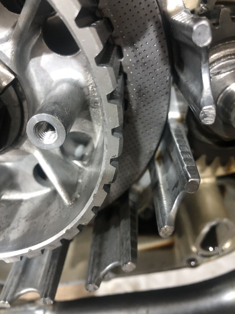

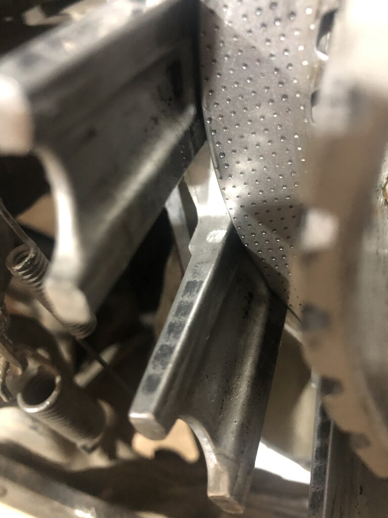

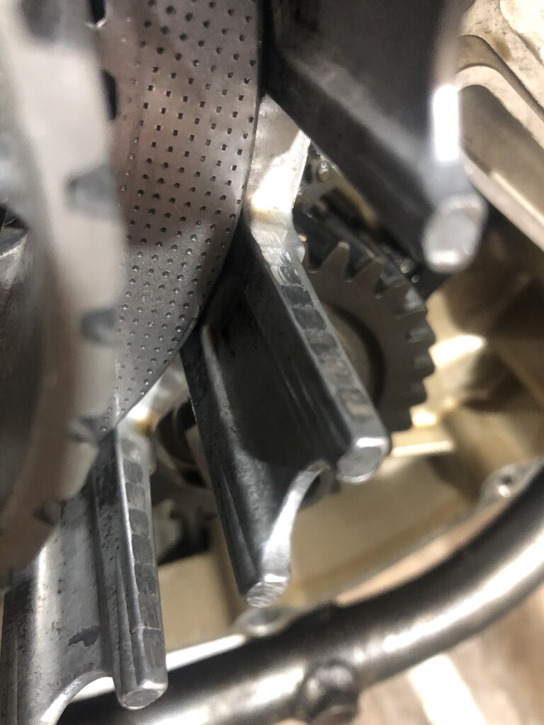

Вскрыл сегодня сцепление, и при ближайшем рассмотрении оказалось, что не все так плохо как показалось по первой фотке издалека. На корзине скорее не гребенка, а просто потертости, которые издалека выглядели как гребенка. На ощупь практически незаметно:
Вот на этом лепестке самая серьезная выработка:
Действительно такая незначительная выработка могла быть причиной того что сцепление вело при перегреве? Заморачиваться со снятием и проточкой?

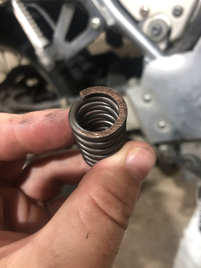

А еще обратил внимание, что на новых усиленных пружинах очень странная кустарная обработка. Или это в порядке вещей?

По совету форумчан - выровнял все плоскости и на ведущей части и на ведомой части корзины. Поведение сцепления не изменилось нисколько.
Подытоживая: поставил новые фрикционные диски, новые металлические диски, новые пружины, вытачил все плоскости на корзине в идеальную плоскость, все болты и гайки закрутил динамометрическим ключом по мануалу.
На холодную сцепление работает отлично, после 30 минут езды свободный ход рычага сцепления увеличивается в 2 раза, передачи перестают нормально включаться, нейтралку включить нельзя, с выжатым рычагом сцепления мотоцикл тащит вперед.
Цитата(Doctorfrolov @ 27.7.2022, 3:31) *
ты и сам знаешь ответ на свой вопрос.
Может быть кто-то может поделиться опытом в чем еще может быть причина такого поведения сцепления? только пожалуйста не пишите ответы как выше - такие ответы совершенно не помогают
