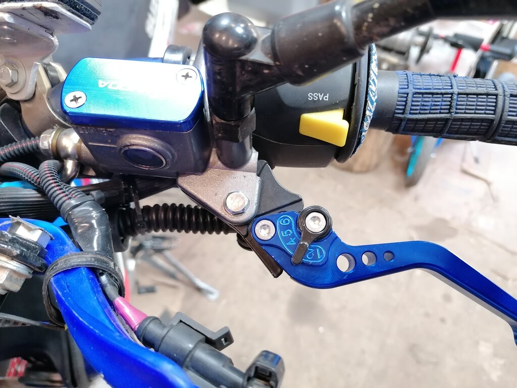

сообщение 11.8.2022, 12:48
Сообщение #1836
Сообщений: 6525
Цитата(dimag @ 11.8.2022, 13:39) *
видел фото мотоцикла какого-то одиночки-оффроудера-дальнобоя - у него второй трос сцепления был проложен, хвостики торчали рядом с основным, на случай "есличто".
St.
сообщение 11.8.2022, 13:09
Сообщение #1837
Сообщений: 4854
Регистрация: 10.8.2013
Вот этот замечательный масасыкл. С проложенным вторым тросом сцепы. )))
sey18
сообщение 11.8.2022, 16:25
Сообщение #1838
Сообщений: 438
Регистрация: 5.8.2010
Вставить ник Цитата Из: Воронежская обл.,Борисоглебск
Мотоцикл: Suzuki DR-650 SE 2009 г, Suzuki DR-400 S
Как в авиации,две независимые линии управления.Двойная надежность.Я после установки гидравлики на сцепление трос не убирал,только концы для герметичности термоусадкой закрыл.
SEY180960@yandex.ru
