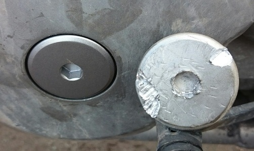

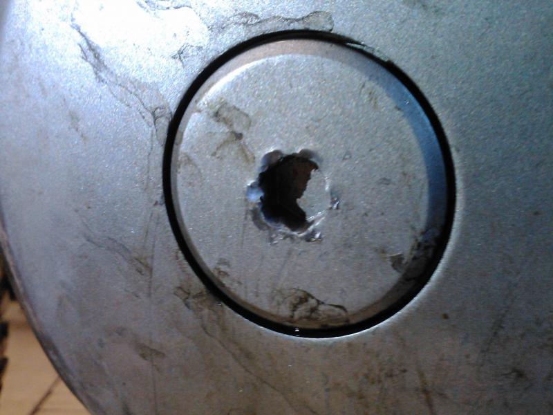

sleep.gif Выкрошилась просто!
Я видал тюненые. Подскажите, плиз, где, что за.

Есть вероятность, что эти подойдут. Либо ищи на drz400, он более распространён, заглушки идентичны нашим.
Пасиб за совет!
А они все алюминиевые?

Стандартный косяк при откручивании перетянутых пробок- постучать по 6-граннику smile.gif

Практически аналогично - при регулировке клапанов не смог открутить эту пробку, пришлось искать ВМТ, вращая колесо на 5-ой передаче.
Заказал новую пробку, с колечком.
Старую с трудом выкрутили, применив к ней зубило с молотком
