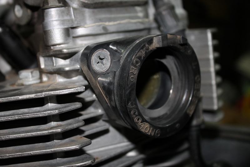

сегодня снял карбюратор и обнаружил что во впускном патрубке была установлена металлическая шайба с внутренним диаметром ~29-30мм. что заметно меньше диаметра самого карбюратора. что это за кольцо и нужно ли оно? мотоцикл из германии.
сообщение 30.9.2015, 6:52
Сообщение #960
Сообщений: 23417
Первый раз вижу. Душилка какая-то, убирай. И проверь карб на стандартность настроек.

Спасибо, так и сделаю, полез в карб т.к. смесь бедновата, оказалось игла опущена на самое нижнее деление (из-трех) - буду ставить на среднее

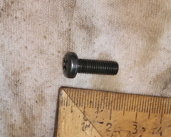

Обнаружил в емкости со слитым маслом болт М5х20 под фигурную отвертку. К.О. подсказывает мне, что этот болт выпал из сливного отверстия вместе с вытекающим маслом. Следов потертости и вмятин от встречи с движущимися деталями на болте не замечено, мот до и после работает норм. Кто знаком с внутренностями двигателя помогите разобраться откуда этот болт и что теперь с ним делать?
сообщение 7.10.2015, 23:51
Сообщение #970
Сообщений: 23417
От датчика нейтрали, вероятно. Повезло, что целым выпал.

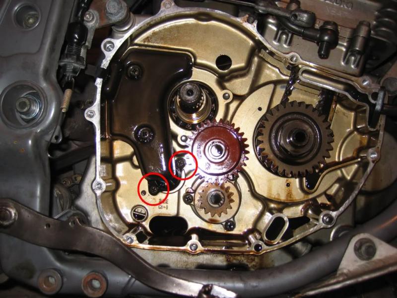

вот это ?
сообщение 8.10.2015, 6:58
Сообщение #972
Сообщений: 23417

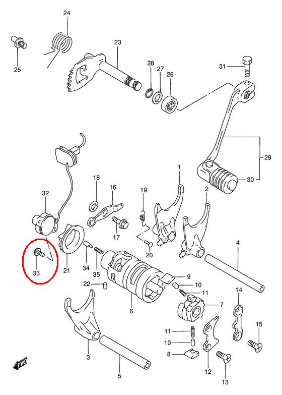

Этот бывает откручивается сам. А так, там много похожих. Снимай крышку, смотри.
Фото из сети, отметки не мои:

Судя по размерам- да, винт NSU, заменить болтиками и на локтайт. Заодно проверить затяжку гайки шестерни на к/в (резьба левая, но имеет тенденцию откручиваться).
