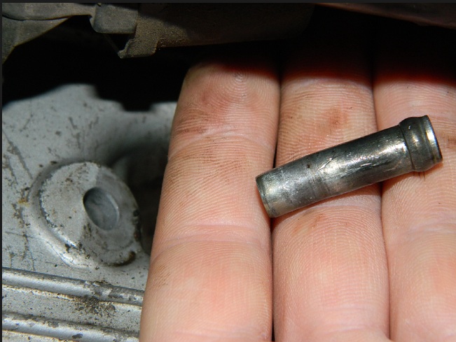

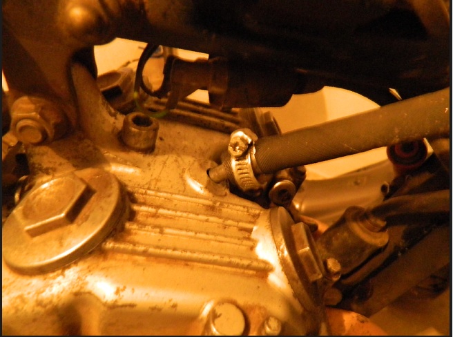

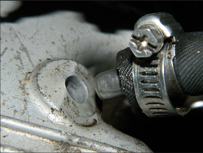

Всем добрый вечер. В общем добрался я до гаража и наконец снял се свои траблы о которых описывал. На фото показал как у меня сделан штуцер со шлангом по которому масло циркулирует в голову

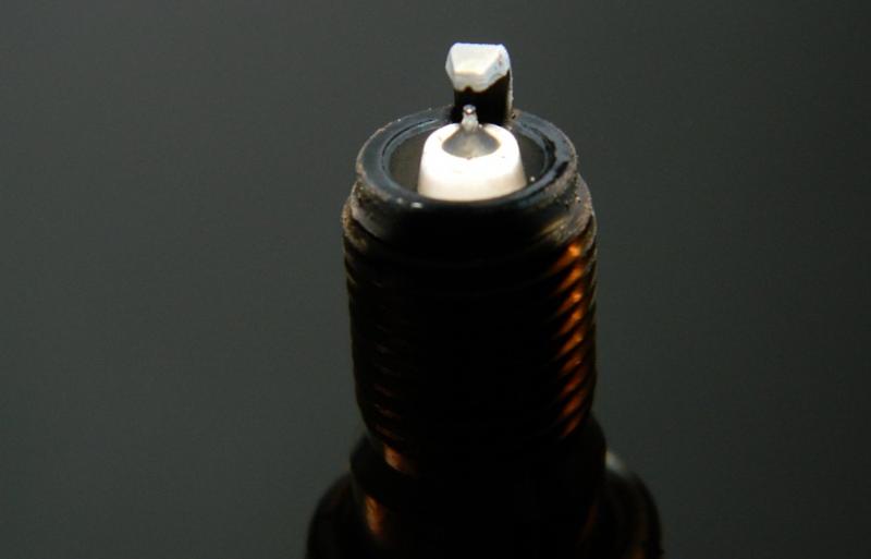

А также хотел показать в каком состоянии свеча. И походу она иридиевая (ДЕНСО IU24) и по мануалу она не подходит facepalm.gif. С ней мот внезапно глохнуть на холостых в городе после 3-5 км пробега, тобишь когда разогрелся(испытывался в осеннее время). Кстати менял то же мастер, что мне ремонтировал потеки масла со старой шлангой. Маркировка шланги 8х15,5 -1,0 ГОСТ1038... Вот не могу понять это вообще нормальная шланга или она совсем не подходит%
(продолжение)
Так же есть еще одна проблема: после прогрева становятся не четкими такты холостого хода и при откручивании ручки газа, после ее отпускания мот практически глохнет и подчихивает. сегодня заменил старую свечу Денсо на ту что по мануалу - NGK Cr9eh-9. Ситуация улучшилась но не на много. В общем выкладываю ссылки на видео работы:
1) Со старой свечей: https://www.youtube.com/watch?v=G3IV2eTIBtc...eature=youtu.be
2) С новой свечей: https://www.youtube.com/watch?v=_accVa74Uac...eature=youtu.be

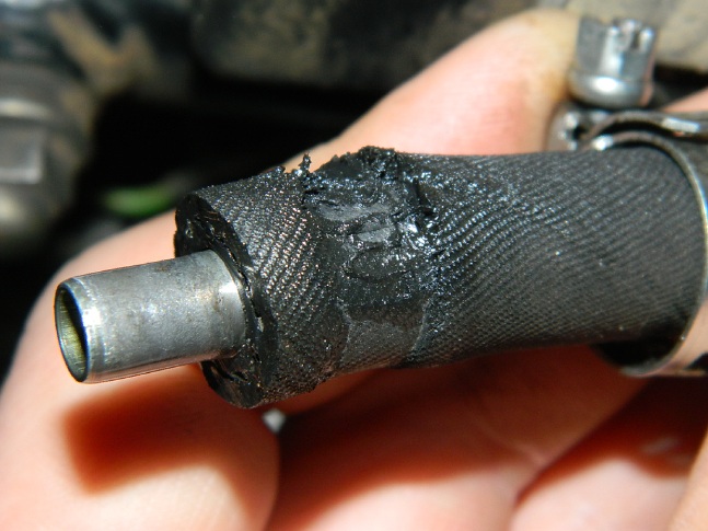

3) случайно заметил такую вещь -к шлангу волосинка прилипла и она шевелилась в такт работе двигателя. Неужели где то воздух пропускает? mega_shok.gif
Видео прилагаю: https://www.youtube.com/watch?v=sV-6ET6d7Hg...eature=youtu.be
4) А это то как выглядит потек. С лючков повторюсь вроде не течет. С прокладки которая между крышкой головы и головой цилиндра тоже не течет. грешу все же на штуцер и шланг: https://www.youtube.com/watch?v=7Q5JLRtQP-U...eature=youtu.be

ещё раз повторю - штуцер из головы вытаскиваться не должен. если он от руки вынимается, то это уже не нормально - у тебя из-под штуцера будет переть воздух (картерные газы) или масло (если его много).

- боковой электрод на свече какого цвета? на фото не понятно, он белый или просто засвет на фотографии. если электрод белый, то это бедная смесь. от этого тоже могут быть неровные холостые, а так же всякие другие плохие вещи.
но по этим пунктам я могу ошибаться, я не механик.
