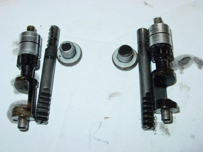

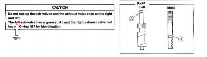

ВНИМАНИЕ!
В МАНУАЛЕ НА KDX 200/220 1996-2006 ГОДОВ ЕСТЬ ОШИБКА.
СТРАНИЦА 4-12.
ПРИ СБОРКЕ МОЩНОСТНЫХ КЛАПАНОВ НА КАРТИНКЕ ИЗОБРАЖЕНЫ ДЕТАЛИ, УСТАНАВЛИВАЕМЫЕ С ПРАВОЙ СТОРОНЫ (ПО ХОДУ ДВИЖЕНИЯ, Т.Е. СО СТОРОНЫ ПРИВОДА ОТ ДВИГАТЕЛЯ).
при установке по мануалу ничего страшного не произойдет, только потеря мощности.
Правильная раскладка деталей:

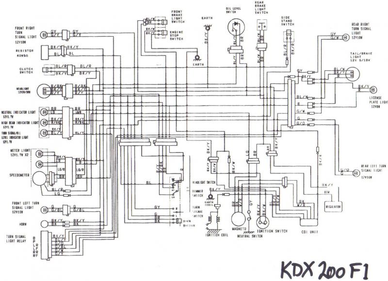

Схема электрики на KDX200SR 1991 года, скорее всего подходит и к другим годам.

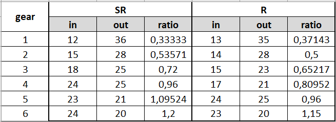

На R и SR отличаются коробки передач:

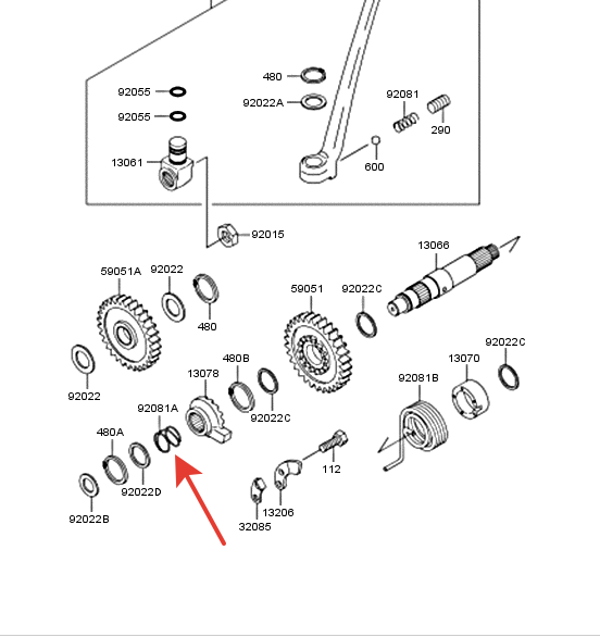

Если проскакивает кикстартер, то надо не масло менять, а менять пружинку механизма.
Парт намбер 92081-122
Гараж 282
Герасимов
сообщение 1.2.2018, 19:00
Сообщений: 205
Регистрация: 22.3.2014
Вставить ник Цитата Из: Верхняя Пышма
Мотоцикл: dr 200,Kdx 220
аналог какой нибудь есть?чем оригинал заменить?
Kn1ght
сообщение 2.2.2018, 9:39
Сообщений: 2751
Регистрация: 25.7.2014
Мотоцикл: KTM EXC 250 2017
1й вариант - можно шайбочку подложить под эту пружинку.
2й вариант - подобрать похожую пружинку от чего нибудь.
Пружинка на импексе стоит 250 рублей, в екзисте 450.
Один раз можно и заказать.

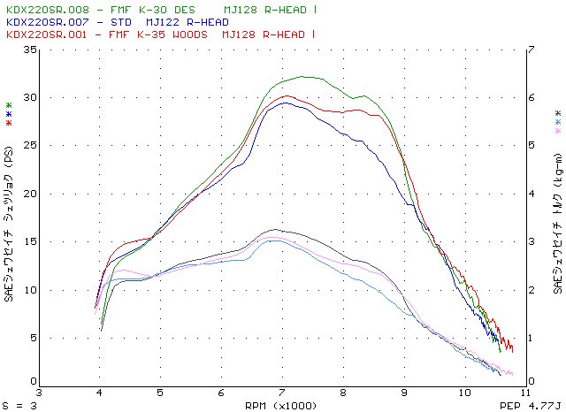

Дино График с колеса KDX220SR (стандартная труба, фмф-десерт, фмф-вуд).
Карбюратор ПЕ28, на фмф заменен жиклер на 128 (с 122).
Гараж 282

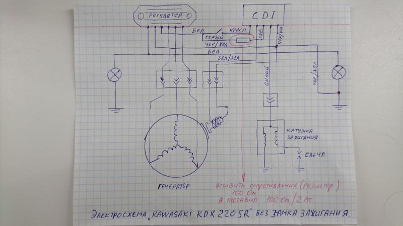

как убрать замок зажигания
https://djebel-club.ru/forum/index.php?show...t=0#entry674474
Упрощенная электросхема

ВНИМАНИЕ!
СТРАНИЦА 4-12.
