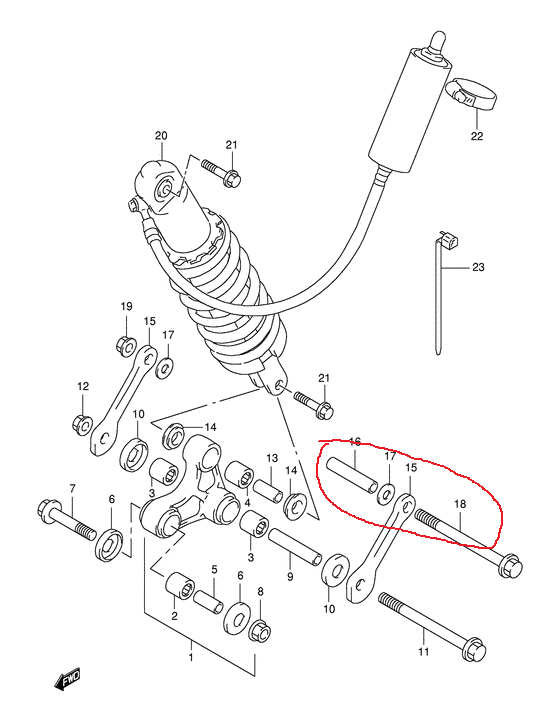

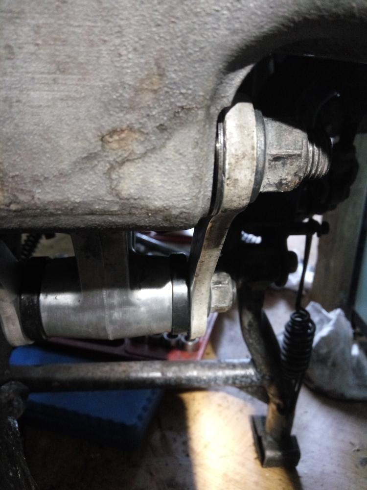

где то видел,но не могу найти... при сборке прогрессии и креплении ее к маятнику,остался зазор между деталями,т.е. втулка не дает им полностью стянуться. может туда добавить колечки резиновые? или так и должно быть? Прикрепленное изображение

Тот что в каталоге 09263-21012 размер 21x27x20? Тож есть только цена значительно выше. Можно поставить подшипник с внутренним диаметром 20 мм. и обточить деталь 62626-13E00 размер 15x21x74 до 20 мм., шлифовать/менять все равно. После переделки имеем доступный/дешёвый подшипник и минимум переделок.
