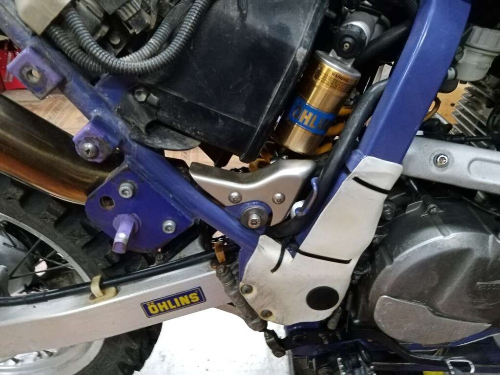

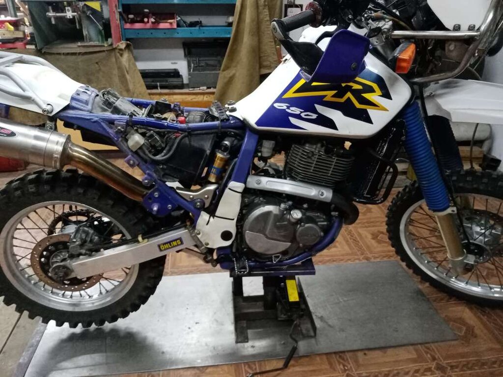

Всем привет! Есть желание поменять свой амморт на новый. Мой течет, передирал уже два разв, отдавая по сервисам, больше мучиться не хочу. Существуют ли готовые решения новых аммортов за адекватные деньги?
Или, может, есть аналоги от других мотов, которые встают болт он?

Здравствуйте, друзья.
На страницах 7 и 9 сей темы я описывал свои мытарства с ходовой. За это время мотоцикл "набегал" 19444км. Доложу вам, что люфтов в качалке прогрессии так и не появилось. Так что, как выход из положения при посыпавшихся подшипниках, можно использовать. Что касается вилки DRZ, то точно так же я ничего абсолютно за это время с ней не делал. Только фары менял (по причине разбиваемости стёкол facepalm.gif ). Работает вилочка отлично. Ограничитель только открутился несколько раз (я его сваркой...)Единственно, что заметно, то эффективность переднего тормоза ниже с самопальным тормозным диском. Но я быстро и не езжу. Привык.
haris
сообщение 23.3.2023, 9:13
Сообщение #321
Сообщений: 339
Регистрация: 5.10.2011
Мотоцикл: HD FXDLS
Вчера расконсервировал мотоцикл. Зимой разжился амортизатором блатным. Вчера уже было невтерпёж. Поставил. Пока не тестировал. Но уже движнячок!!!
сообщение 23.3.2023, 9:15
Сообщение #322
Сообщений: 7799
Елинз - это круто.
сообщение 23.3.2023, 9:35
Сообщение #323
Сообщений: 8167
Так то да. А ещё хорошо иметь квалификацию чтобы это ощутить
haris
сообщение 23.3.2023, 10:55
Сообщение #324
Сообщений: 339
Мотоцикл: HD FXDLS
Я хоть смогу сравнить со стоком.Правда лучше это делать без паузы. А тут целая зима прошла...
сообщение 23.3.2023, 12:38
Сообщение #325
Сообщений: 8167
С не новым стоком) разница должна быть колоссальная
