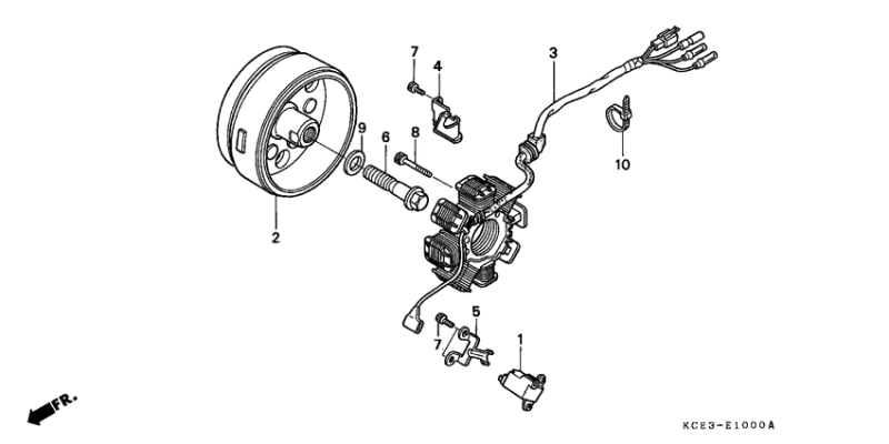

Наверное наоборот: кусочек ротора об статор. Дак а он там не натворил дел? И чо он отпал? Просто так ничо не отпадывает. Деталь под номером 3. Вроде это статор, он же не вращается. Отломился кусочек от сердечника, на который обмотка намотана вместе с небольшим куском лака. Прям мелкий как щепка. Примагнитился и торчал четко касаясь ротора, там даже небольшие царапинки остались. Полезно: 0

ок. но ты все равно посмотри, чем его снесло. НИчего больше не валяется? Отломился оказывается зубец от стартера. Он и попал между ротором и статором. Вроде больше ничего не поколечил. Только мои кривые руки отломили болтик на наконечнике включенной скорости( Полезно: 0
