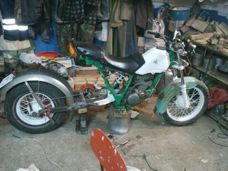

Здравствуйте.Достался мне за 30 рублёв как бы серов .Заднее колесо на 14 ,а передок на 18 .Техника ушатанная до немагу.Но стоит на нём спидометр до 200км/ч и конденсатор(за место аккумулятора видемо )фирмы дайтона.Рама облегчена до предела ни единого щитка .Естественно стартер есть ,а реле нет.Он был тюненый или ушатанный? По проводке впринципе разобрался,но вот на реле стартера нарисован диод - интересует его номинал .Купил реле от китаяйского мопеда кажись стелс - там стоит такой диод?
Бак был залеплен холодной сваркой,там более 30 дырок - Чисто поржать,такой хлам вы ещё наверно не виделиwink.gif

- - motor1122   Занятный мутант,по факту тут просто на обычного се...   1.8.2014, 0:40
- - NEO85   На нём теперь ещё седло от кавасаки не знаю какова...   4.8.2014, 15:19

- - NEO85   Удоиняю задний маятник согласно задумке и вкорячив...   11.3.2015, 17:59

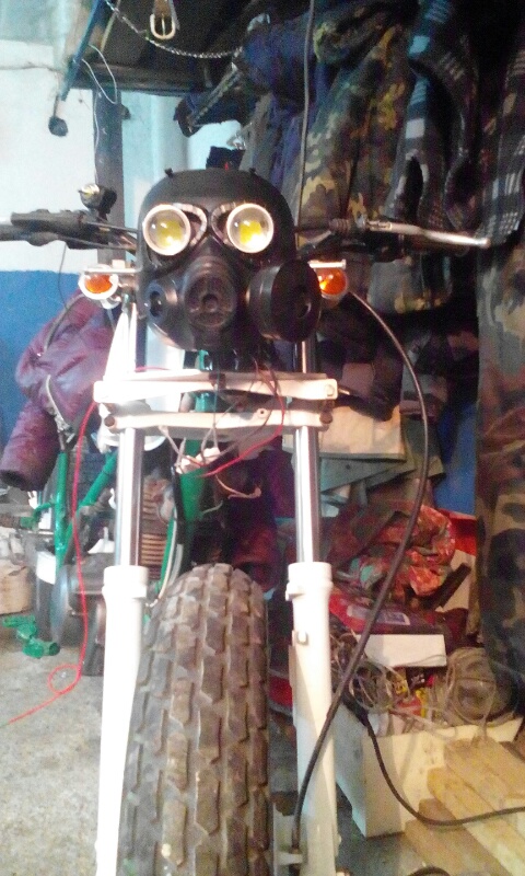

- - NEO85   Фару мудрю дилдную с линзами в маске для пинбола с...   15.3.2015, 15:02
|- - SEROWICH   Цитата(NEO85 @ 15.3.2015, 23:02) Не пере...   20.3.2015, 15:43

- - NEO85   Тросики заказал,рама обрезана и вид такой получилс...   5.4.2015, 13:59
