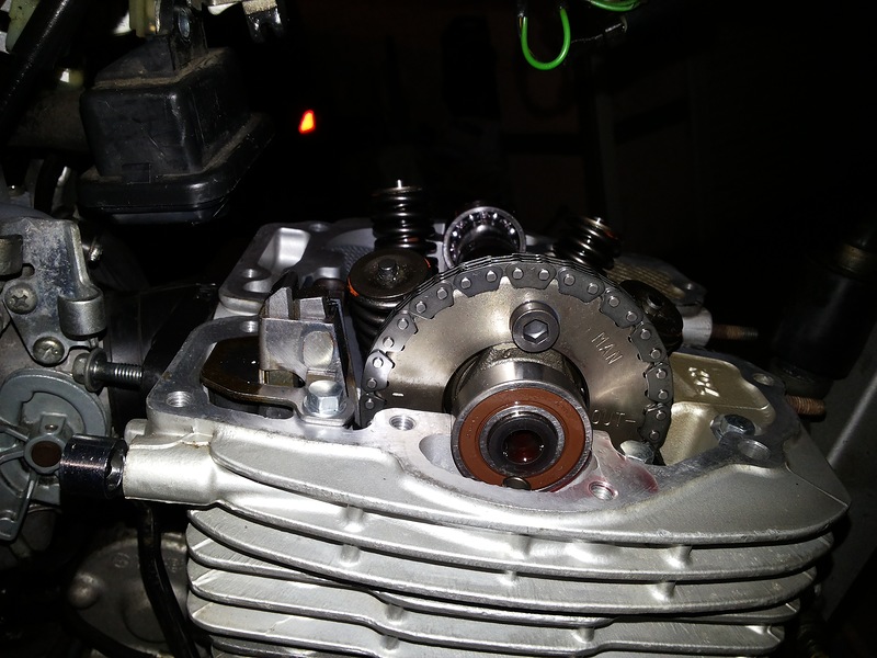

Середина сезона самое идеальное время для разборки мотоцикла. Но меня начали напрягать шелесты в движке, неустойчивая работа на холостых, периодические остановки на холостом и жор масла. Так как мотик был куплен еще весной, но дел было столько, что он просто стоял в гараже - сейчас нужно покончить со всем побыстрее. Я бедный студент - у Энди буду только покупать запы (а вообще, после сегодняшней **** с ржавыми болтами и прикипевшими шайбами, расценки мне стали чуть понятнее).
Слил кастрюль повар ван рейсинг, которое уже кофе вместе с фильтром за полмесяца. После прогрева замерял уровень - на полщупа ушло вниз. Кто-то мне сказал, что если масло жрется и быстро чернеет, то проблема с кольцами. Воздухан помыт струей бензина из пульверизатора, выглядит как новый. Доп фильтр карба просто продул, он всё время загаживается после дождя и грязи.
Была снята крышка головы. Долго парился с натяжителем, Клин ушел так глубоко, что не удавалось его вытащить, пытался натянуть отверткой и вставить скрепку в щель. Надоело, провозился час. Просто открутил звезду и вытащил её из под цепи без ослабления натяжителя.
Я так и не понял - люфт распреда - это нормально? Подшипники в отличном состоянии, не люфтят, вращаются гладко. Весь люфт состоит в том, что сама ось вала может чуть-чуть перемещаться во внутренней обойме подшипа. И мне, почему-то, кажется, что если цепь будет новой и прижимать распред сильнее - то люфта не будет.
Пеиттинг есть только на двух кулачках. Денис сказал, что распред под замену и что он будет есть рокера. Но на тройку-четверку тысяч км его хватит?
Затем начал снимать правую крышку. Очень неудобно. Не смог снять защиту, болты вкручены намертво, большой китайский шестигранник слизался, а качественный из мультитула не позволяет достичь большой силы. Для снятия нижних болтов нужно обязательно снимать лапку тормоза? С ней болт из крышки не вылезает. Так как мотоцикл подъедает масло ( причем, я не могу понять, то ли я неправильно измеряю его, то ли действительно он его жрет) и учитывая общую необслуженность, мне интересно посмотреть, что там в цилиндре. Для этого пришлось открутить выхлоп. И тут треснул этот хомут.
Я даже не понял, как это произошло. Более того, глушитель и выхлоп даже без этого хомута, просто нереально разъединить, настолько там всё приржавело. Че с этим делать теперь? Забить, не снимать дальше, оставить хоть так, кольцо прикрутить к раме и ездить - или как-то менять его?
Была обнаружена непонятная дырка. Более точно рассмотреть нельзя, ничего не видно из-за накипи масла. И так и не понятно, откуда же оно вообще лезло, если прокладка под крышкой в норме, уплотнительные шайбы на оси вторичных коромысел тоже в норме. Что это вообще?
Нужно снять правую крышку, посмотреть на натяжитель и прочее... На звезде распреда зубцы вообщем-то выглядят ровно, видны только потертости от цепи... Но, в любом случае менять в комплекте, так что фоткать не стал.
Чем можно отмыть крышку головы? Раз она всё равно снята, может замочить её в преобразователе? Да и голову раз снимать, там тоже из под прокладки надавило.

- - astr   Собрать как есть, пока ничего больше не отвалилось...   10.8.2014, 20:42
- - kinstantin   Мой распредвал сидит плотно в подшипниках. Цепь то...   10.8.2014, 20:54
- - i-denis   Распред зажат с двух сторон стальными втулками. У ...   10.8.2014, 20:58
|- - kinstantin   Цитата(i-denis @ 10.8.2014, 17:58) Р...   10.8.2014, 21:01
- - Куб   Цитата(astr @ 10.8.2014, 21:42) Собрать к...   10.8.2014, 21:05
|- - i-denis   Цитата(Куб @ 10.8.2014, 22:05) Как можно ...   10.8.2014, 23:37
|- - Куб   Цитата(i-denis @ 11.8.2014, 0:37) Та...   11.8.2014, 0:09
|- - Slide   Цитата(Куб @ 10.8.2014, 21:09) Да я понял...   11.8.2014, 0:34
- - lvbnhbq   Такой износ на рокерах возможен из-за отсутствия з...   10.8.2014, 21:07
|- - Куб   Цитата(lvbnhbq @ 10.8.2014, 22:07) Такой ...   10.8.2014, 21:09
- - lvbnhbq   Да нет,еще поживут,просто когда то тепловой зазор ...   10.8.2014, 21:17

- - Куб   При снятии правой крышки выпал штифт. Чуть толще ...   10.8.2014, 23:23

- - Куб   Вставил шестигранник между звездами, открутил болт...   11.8.2014, 2:42

- - Leksey   Цитата(Куб @ 10.8.2014, 22:31) Денис сказ...   11.8.2014, 7:03

- - Leksey   Нет, заменить только цепь говорим. Вообще, я тебя...   11.8.2014, 7:36
- - =AT=   Дык цепь зачем убивать говенными звездами, смени ц...   11.8.2014, 7:58

- - 200   Вопросы остаются. 1. При каком удлинении звена нат...   11.8.2014, 16:16
- - Куб   На валу нет никакихх вырезов для звезды грм, че т...   11.8.2014, 20:43

- - =AT=   Он про нижнюю говорит похоже. Я пихал, прокручивая...   11.8.2014, 22:28
- - Куб   Да это фигня, просто один шлиц на валу отличается ...   11.8.2014, 23:00
