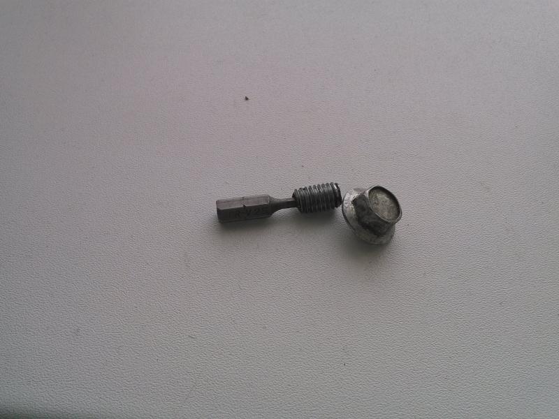

Продолжение про звезду. Она снова отвалилась!!! На сей раз - лопнул болт!!! Недолго прожил болтик от Тимофея! Хорошо, что у попутчика был инструмент на все случаи жизни, а также то, что подошёл болт, крепящий седушку. Но неизвестно из чего сделан этот болт. Домой доехал благополучно. Спасибо Волаколаку за помощь!

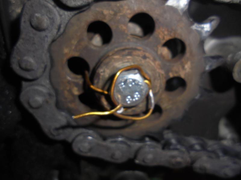

- - skorp777   Вспомнил свою армейскую молодость и службу в ВВС. ...   21.2.2017, 15:57

- - skorp777   Цитата(Kn1ght @ 22.2.2017, 19:59) разве ч...   22.2.2017, 12:24
- - vizavi   Можно просверлить и нарезать резьбу на нерабочем д...   22.2.2017, 12:59

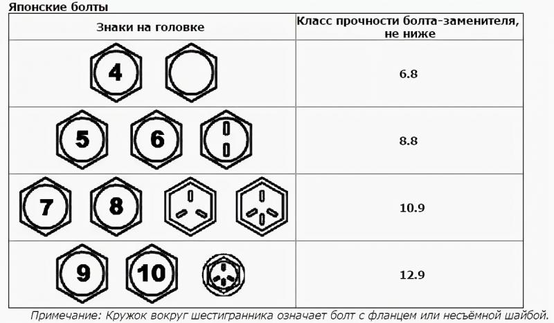

- - Сергей Б.   Цитата(Сергей Б. @ 25.8.2014, 9:34) Марки...   3.4.2017, 19:30
- - Сергей Б.   Купил пару болтов М8х20 сталь 12.9 и попросил знак...   17.4.2017, 23:30
- - Сергей Б.   Цитата(карандаш @ 20.3.2017, 19:42) Цена ...   18.4.2017, 20:33
- - Сергей Б.   Цитата(Сергей Б. @ 3.4.2017, 19:30) но не...   22.4.2017, 21:06

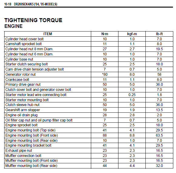

- - max pain   ребят подскажите, мануал облазил не могу найти мом...   19.6.2017, 6:49
- - skorp777   max pain, ты же раньше нормальным человеком был. Я...   19.6.2017, 8:28
|- - max pain   Цитата(skorp777 @ 19.6.2017, 5:28) max pa...   19.6.2017, 12:27
- - skorp777   Смарт наверно глючит. У тебя все последние посты с...   19.6.2017, 12:44
