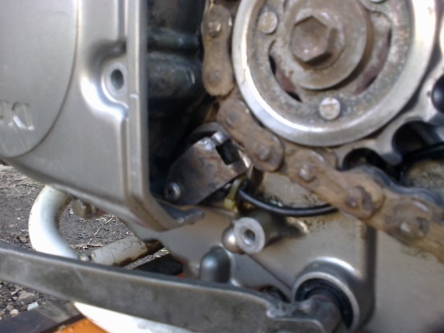

ну что же - теперь и у меня на ходу открутился болт: на скорости где то 80 кмч на трассе услышал странный звенящий звук а потом чёткий звон удара металла об асфальт, даже машинально взглянув в зеркало увидел что то отлетающее от асфальта. сразу остановился, сначала подумал что может колодка передняя отлетела, но потом вспомнил про болт. менял звезду недавно, болт новый заказывал, сажал на фиксатор резьбы и тянул по мануалу. проехал всего 200 км. звезда на половину слезла с вала. напомните мне точные размеры шайбы.
p.s: наверное ангел-хранитель помогает, могли быть последствия намного хуже, если бы не услышал.

Также столкнулся с этой проблемой. Перед поездкой (Таллин-Териберка, через грунтовую Карелию и Кольский) установил новые
звёзды и цепь, болт передней звезды затягивал динамометрическим ключом с моментом из мануала, без клея. При выезде из
Кировска ведущая звезда слетела (сорвало головку болта) и заклинила между маятником и рамой. Звезду выбил монтировкой,
постучал пару минут по остаткам болта и кернышком аккуратно удалось выкрутить резьбовую часть. Новый болт, шайбу и клей
помогли найти местные ребята (большое спасибо Сергею за содействие). Дальше ехал без крышки, чтобы вовремя заметить
ослабление болта, но он прекрасно выдержал до дома.
Теперь решил вместо крышки, но на её крепёжные места "сварить" паука, центральная часть которого будет приближена
к звезде, так, чтобы при обломе или откручивании болта, звёздочка не смогла соскочить с вала.

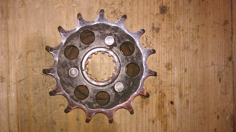

это родная сузучья звезда с завода, не вижу что она сделана из двух половинок

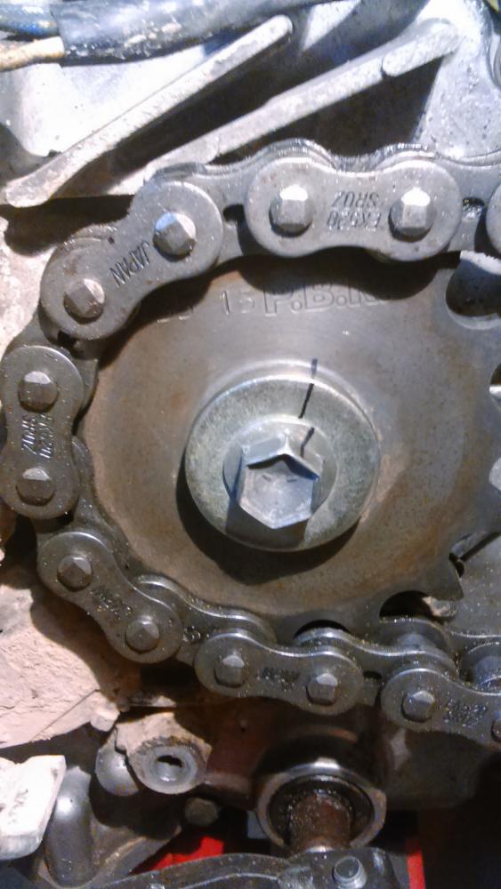

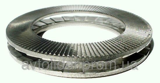

Вспомнил свою армейскую молодость и службу в ВВС. На летающей технике все болты стопорились контровкой через отверстие в головке.И при этом не помню я ни гроверов, ни фиксаторов резьбы в летающем крепеже.( И вообще , вся авиация держится на контровках и под... подъйо...как это по руссски сказать? Во!: на подколках wink.gif )Взял я этот болт, зажал в тисках через бумажку, чтоб резьбу не закоцать, и за 10 ( десять) минут сверлом 2,3 мм и 10,8 в шуруповертом просверлил головку насквозь. И без особых усилий. Больше собирался. На днях схожу в гараж, закреплю звезду по-новой и законтрю.Фотки будут.
Цитата(skorp777 @ 19.7.2016, 10:41) *
Поставил под болт хитрую шайбу ( 100 р стоит!) NORD-LOCK
Кстати, фигня эти шайбы оказались, несмотря на всю чудодейственность их в описании. Пришел на работу новый перегружатель ( экскаватор с длинной стрелой и грейфером), а у него пальцы цилиндров стопорятся болтами с этими шайбами. Откручиваются, падлы. Молодежь 2 раза уже гидроцилиндры роняла...
Тема с проволокой весьма грамотная, только к чему приматывать? Ждем фоток.
разве что к звезде.
Гараж 282
сообщение 22.2.2017, 12:24
Сообщение #71
Сообщений: 5618
Цитата(Kn1ght @ 22.2.2017, 19:59) *
разве что к звезде.
Совершенно верно! А чем это плохо? Да, немного неудобно в отверстия просовывать, но терять звезду на ходу еще более неудобно.
Поискал свои старые фотки. Да, родная звезда была из двух половинок.
В 2014 заменена вместе с цепью на неродную.
??? Откуда там половинки? звезда, на ней пластина . Если высверлить заклепки, и снять тот типа демпфер с пластиной, звезда останется такой же работоспособной.
