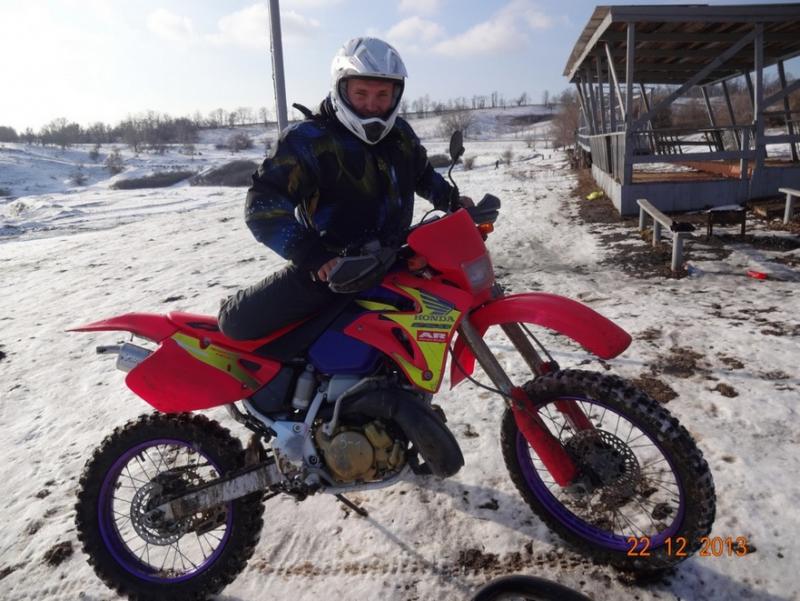

Мотоцикл: CRM 250 AR
Итак есть AR 97г.в. Зимой заводился отлично со 2-3 кика. свеча стояла BR-7. Но постоянно плавали холостые. Затем в конце марта сломал ключицу и долго мот не заводил. Летом пытался пару раз покататься, но не смог завести с кика. Заливает свечу. На днях потаскали на веревке за машиной- завелся. Прочихался. На горячую заводиться с 1 кика. На холодную замучаешься прыгать на нем. Сегодня вот не завел. Заливает свечу. Винт количества крутил. Изменения есть но в определенном диапазоне. Выше-ниже и клапан ( над рычажком обогатителя) начинат регулировать обороты ХХ. На винт качества не реагирует ( колечко под ним поменяно).
