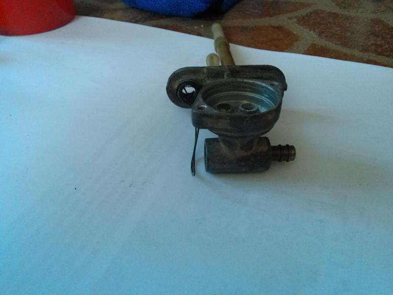

по фото кнопка залипла, а как убрать не разобрася. по запам хочу заказать ремкомплект ккриана или сам кран ибо тот что на моте бежит в закрытом положении, гофры на перья, возможно маятник, так как на нем есть трещины.

Краник от Балтмоторса ВМ200 подходит, от Ямахи ТТР250, от эндурного Лифана 200, еще много от чего, можно сэкономить, хуже не будет. Может придется только трубку резерва переткнуть, если короткая. Течёт - высохла резинка в кране, не оставляй бак на зиму без бензина. И карбюратор тоже.

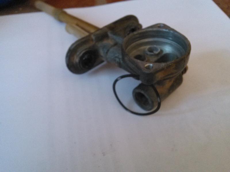

добрый день! ремонтирую краник, есть вопрос. стальное кольцо по которому поворачивается флажок вкл. выкл. как бы имеет деформацию. т.е. не прижимается всей поверхностью, а только 3 точками. так должно быть или его надо в плоскости выгнуть? на фото это кольцо.
сообщение 2.12.2018, 9:17
Сообщение #167
Сообщений: 35062
Уверен, что так и должно быть. Специально он распорное такое.
