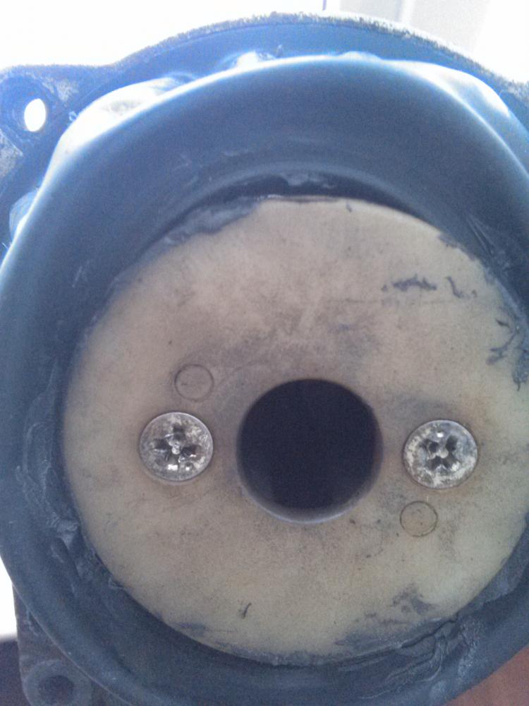

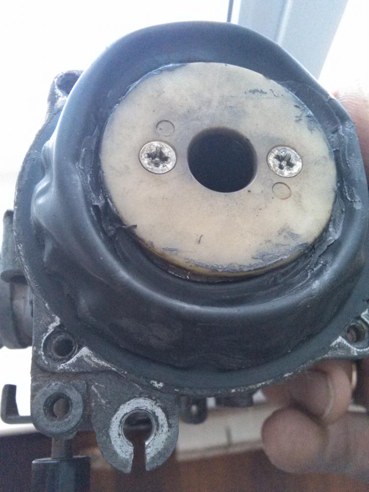

помогайте товарищи чищу карб есть вопросы
1 край мембраны вжат вкорпус карба, видно на фото. отдирать потихоньку или не трогать до замены?
2 должно ли узкое кольцо мембраны прилегать плотно, на фото видно что есть промежутки?
3 как по виду мембрана под замену или послужит еще? видимых повреждений не заметил
спасиб
сообщение 8.12.2018, 15:04
Сообщение #180
Сообщений: 7789
ее клеили уже. и не раз, походу. меняй.

на мегазипе 6300, однако нехило..... Аналоги бывают кетайские? да ну нафиг, собрал все работает и пофиг на нее.
сообщение 8.12.2018, 17:12
Сообщение #182
Сообщений: 7789
бывают. и качество норм
спасиб
Ищи новую диафрагму или же рем комплект. С этой порнухой карб работать правильно не будет.

roker По поводу диафрагмы - резинка может от BM200 подойдёт. Но это не точно, заслонка не подойдёт 100%, надо будет диафрагму переставлять, я хз как она там крепится, по виду они похожи, а вот диаметр и место крепления к заслонке хз. Пока работает не трогай, но замену ищи.
На моём протерлась, покупал тогда новую заслонку, диафрагма отдельно не продается.

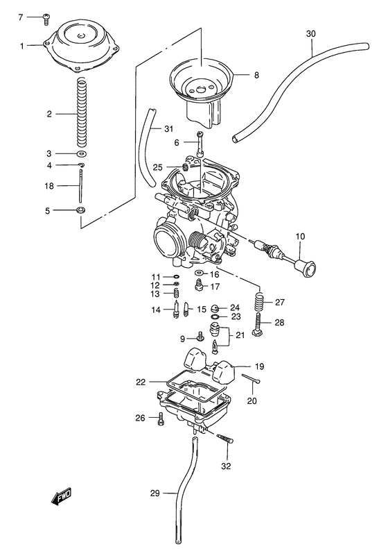

Подскажите срочный вопрос. Что за резинка или кольцо под номером 25. Заказываю новую мембрану и думаю надо его или нет? имеет она отношении к мембране? Может еще что то по карбу сразу заказать чтобы два раза не бегать? Спасибо!
LoneWolfRU
сообщение 18.12.2018, 18:24
Сообщение #191
Сообщений: 2082
Регистрация: 2.12.2009
Мотоцикл: XR250 Baja
Жиклер воздушный JET,AIR(135) https://www.megazip.ru/zapchasti-dlya-motoc...urator-11471195

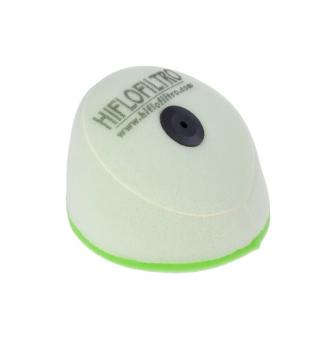

добр. вечер! подскажите такой фильтр по ифнфе техподержки встанет на др200 1995, 1996г? hff1011
LoneWolfRU
сообщение 22.12.2018, 19:52
Сообщение #193
Сообщений: 2082
это где там такой в техподдержке? Конкретно этот сильно не похож на то, что там стоять должно. В принципе любой поролоновый пойдёт, лишь бы на каркас налез и им к корпусу прижался.
Я в ЛадеАвто покупал какой-то, не знаю от чего, на вид один в один как оригинальный, но чуть меньше, напялился на каркас нормально. На BM200 такой же. В магазинах с китайскими мотоциклами надо искать или на Али, оно там есть https://ru.aliexpress.com/item/LOPOR-Flter-...81d1901b6e53-17
Нет. Этот не подойдет.
