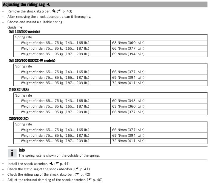

- - arapov_stepan   А как можно настроить подвеску под "вес...   28.5.2018, 16:34
|- - isharygin   Цитата(arapov_stepan @ 28.5.2018, 13:34) ...   28.5.2018, 17:23
|- - arapov_stepan   Цитата(isharygin @ 28.5.2018, 19:23) Пруж...   28.5.2018, 19:39
- - Skiller   Цитата(arapov_stepan @ 28.5.2018, 16:34) ...   29.5.2018, 0:39
|- - arapov_stepan   Цитата(Skiller @ 29.5.2018, 2:39) У пружи...   29.5.2018, 4:16
|- - isharygin   Цитата(Skiller @ 28.5.2018, 21:39) У пруж...   29.5.2018, 10:46
- - Skiller   Поясни, что не так. Хм, законы физики нельзя нару...   29.5.2018, 10:43
|- - arapov_stepan   Цитата(Skiller @ 29.5.2018, 12:43) Поясни...   29.5.2018, 17:07
- - Skiller   Цитата(isharygin @ 29.5.2018, 10:46) Есть...   29.5.2018, 12:19
|- - isharygin   Цитата(Skiller @ 29.5.2018, 9:19) У меня ...   29.5.2018, 12:34
- - Skiller   Вы видите пружину на 95-120кг? Я нет. Не надо т...   29.5.2018, 17:11
|- - isharygin   Цитата(Skiller @ 29.5.2018, 14:11) Вы в...   29.5.2018, 17:17
