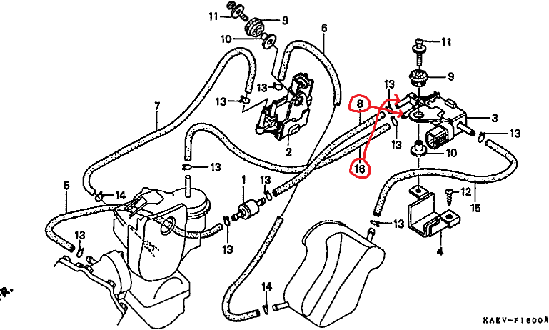

Может быть кто сталкивался, CRM250AR на холостых плавают обороты, поменял местами шланг 8 и 16, стал работать нормально, для чего эта система?

Верни шланги на место и убавь обороты ХХ. Плавали они, потому что при оборотах ХХ выше 2300 мозги включают режим торможения двигателем, переключают соленоид 3, закрывают дроссельную заслонку. При падении оборотов до 2000 заслонка открывается. И дальше все это повторяется по кругу

Нет. Нормальная работа будет когда ты обороты ХХ убавишь до мануальных 1300-1500 и под сиденьем перестанет щелкать соленоид.

я как понял, если мозги целые, то плавающие болтом ХХ убираются

Крути виет регулировки оборотов хх по часовой стрелки, он будет выкручиваться, обороты будут подрастать. Система сама будет их регулировать. У тебя низкие обороты, винтом зажата система поддержания оборотов хх и не работает нормально.

Сделал так -не выходит. мотор работает не стабильно-вот ,что пишет Дмитрий из Новокузнецка когда я спросил о роли соленоидов : slow air - включается редко. Газуя на холостом ходу, я так и не
увидел, чтобы он вспыхнул, в том числе и на моём мотоцикле.
Я, честно, пока не уверен в его назначении. Предположительно, под
нагрузкой на большой скорости (оборотах) он включается, обогащая
смесь. Не уверен.
idle. Должен мигать при правильной регулировке холостых оборотов.
При правильной регулировке холостые должны плавать. Когда они
опускаются до определённого порога, мозг это "видит", и включает
соленоид idle. Это повышает обороты. Мозг "видит", что обороты выросли
и отключает соленоид. Это система поддержания холостого хода. Вот так,
светодиод мигает, обороты плавают. Так и должно быть.
Как раз, плавание оборотов и мигание соленоида наблюдается на
прогретом двигателе. На непрогретом, светодиод может гореть постоянно,
тем самым добавляя оборотов и не давая мотору остановиться.
У Вас обороты плавают вместе с миганием светодиода?
Если светодиод горит постоянно, значит обороты холостого хода ниже
определённой величины и коммутатор пытается их поднять. Если же на
холостом светодиод не горит вообще, значит обороты выше необходимых и
коммутатор НЕ включает клапан-соленоид idle, который добавил бы смеси
и, соответственно, повысил бы обороты ещё.
Может ли лепестковый клапан быть причиной нестабильной работы двигателя?(спрашиваю потому что не знаю его состояния на своем моте-не разбирал) Что интересно до ремонта мозгов -обороты движка на холодном и горячем очень хорошими.Сейчас на первой и второй брыкается ,не едет нормально -нужно сцепу насиловать.Ну не может быть чтобы япона хонда так работала.Китайские и русские работают как часы.Как так мозг стремится поднять и опускать обороты-а винты на карбе зачем.Даже и без винтов простейший карб дает стабильную смесь .Этот црм полная,извияюсь,жопа.

То что вы описали - неверно. При правильной регулировке ХХ соленоид IDLE должен работать непрерывно. Если учитывать светодиоды диагностики от Дмитрия, то светодиод idle должен гореть. Как только вы открываете газ, светодиод гаснет, соленоид отключает систему ХХ. Сделано это для более точного смесеобразования, дабы жиклёры ХХ и ГТЖ не суммировались когда не нужно. Принцип работы разных систем описан в конце мануала по АР, конкретно по IDLE - стр 20-6. Если обороты плавают, а соленоид постоянно щёлкает, то нужно немного убавить обороты и "плавание" прекратится. Вообще причин может быть много. Например порвалась диафрагма что управляет ХХ - проверить можно сняв шланг с неё, заткнуть его чтоб не сосало в двигатель, надеть второй на диафрагму, запустить двиг и всосать ртом чтоб поднялся рычажок. Если изменений нет и обороты плавают, значит дело не в idle. Так-же может из-за подсоса воздуха откуда либо - например, сальники колена, трещины во впускном патрубке, прокладка впуска, прокладка между половин, трещины на вакуумных шлангах, стык резонатора с цилиндром и т.д. Я бы посоветовал для поиска подсоса взять баллон с эфиром (быстрый старт) и прыскать не сильно, локально у разных вышеописанных мест. Если подсос есть, то двигатель на это среагирует ощутимым повышением оборотов. Ещё можно надуть мотор через выпуск aggressive.gif 1-1,5 атмосферы достаточно что-бы обливая мотор чемнить мыльным аля средства для мытья окон выявить сифон. Больше может выдавить сальники.

Если вы снимите шланг с диафрагмы, то на заведённом двигателе он начнёт засасывать воздух во впуск мимо карба что скажется на смеси и будет жутко беднить. Там разряжение. Чтоб этого не было, дырку в шланге надо заткнуть. На освободившейся сосок диафрагмы надеваете шланчик подходящего диаметра сантиметров 10-20 купленный в ближайшем магазине или найденный в гараже. А второй его конец в рот и создаёте разряжение пока рычажок под диафрагмой не поднимется. Если разряжение не создаётся или удержать его не получается и приходится постоянно сосать, то кранты мембране. Это чтоб проверить целостность мембраны. В принципе, чтоб только проверить целостность двигатель можно и не заводить, но если надо с имитировать работу idle то надо.
Рычажок что под мембраной, прыгает в такт плавания оборотов?

Сегодня проверил диафрагму -работает.Не удержался поменял шланги на соленоиде-мот сам как даст обороты,еле успел шланг с соленоида в панике вытащить(стоп двиг почему-то мотор не заглушил)Чуть сердце из груди не выпало...Что еще хотел спросить про расширительный бачок:снимаю верхний шланг -дую в шланг ,а воздух без сопротивления выходит откуда-то.Снимаю нижний шланг (заткнув сосок на бачке) дую в шланг -есть сопротивление ,но жидкость не начинает бегать.Это смотрел я на горячем двигателе.Так должно быть?
