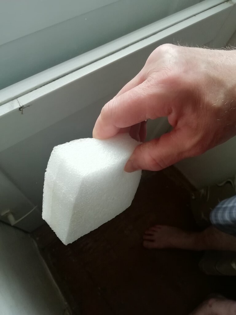

Зачем нужна прокладка на буксаторе 2,15? У меня такой не было (буксатор б/у). Установил без нее, теперь беспокоюсь.
Герметизация отверстия обода.

великовато для герметизации и почему на других нет?
Нормально, по высоте только мало. Вот что на фото надвое разрежется и пойдёт на два буксатора. Если шпильку буксатора не изолировать, после всяких жиж болотных гарантированно вода между ободом и камерой будет. Если в перспективе возня с прихватом спиц в ниппеле (ежли не смазаны) не беспокоит, можно и без изоляции буксатор ставить.
