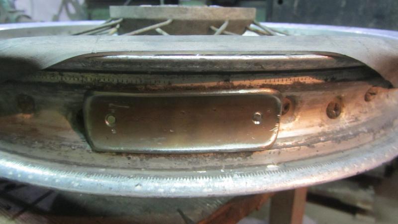

На днях решил сменить изрядно заезженную заднюю резину Maxxis на новую Mitas. Ездил на ней 2 из 3 лет эксплуатации с буксатором, который установил, порвав прежде 2 камеры. Похоже, скользкая она очень, т.к. даже с буксатором норовила провернуться. И с заменой резины буксатор продолжаю использовать.
А к замене резины решил приурочить изготовление противовеса, т.к. буксатор весит 115 г и вызывает заметный дисбаланс. Для этой цели использовал трубу из нержавейки наружным диаметром 32 мм и толщиной стенки 3 мм, разрезав ее вдоль пополам (позже выяснилось, что надо было использовать сектор около 150 град., т.к. краями мешал покрышке, а после соответствующей подгонки часть массы - 20 г - была потеряна). Закрепил противовес под флипером двумя винтами М6 напротив буксатора (сам буксатор расположен где-то в 30 град. от соска)
Нержавеющая сталь использована во избежание коррозии, как и латунные винты. Черный металл здесь плохо применим, достаточно посмотреть на шайбу на соске, которая под флипером. Гнул противовес до формы обода, нагревая его горелкой. Тяжело толстую нержавейку согнуть.
Отчаянный инженер

Василий-КП
противовес балансировал на голом ободе(без покрышки)?.

Башмак надо делать не длинным,если покрышку проворачивает,то с внутренней стороны обода напротив башмака нужны два шипа,на которые башмак будет накалывать покрышку при затяжке башмака гайкой.На CZ 500 у меня так было сделано в заднем ободе с завода.Длина шипа 7мм,толщина 4мм
Здесь правильно,и так должен стоять буксатор?

Василий-КП-вижу ДР одновальный-на нём через заднее крыло идёт бугель синей красочкой покрашеный,а на нём такие замечательные ушки приварены с завода под поворотнички-срежь эти ушки- не дай не приведи мотиком накроет при падении,эти ,,ушки,, могут тело вскрыть,товарищу такое ушко при падении пол ж.. раскроило,в больничке 15швов наложили
pap-ufa-да так,вес получается минимальный но эффект с шипами удерживающими покрышку колосальный,обычно даже гайку на башмаке сильно не закручивал

Репутация:   19
я конечно-же не физик,но знаю,что между нержавеющей сталью и алюминием происходит Процесс гальванической коррозии.

У меня возник вопрос: а нержавеющий "противовес" крепится к ободу болтиками - это что - в ободе пара лишних (не предусмотренных конструкцией) отверстий проделывается??? Они не ослабят обод??? Тем более -по линии отверстий для спиц??? Обоснуйте, п-ж-ал-ста.....
Не логичнее ли было бы (раз уж так "треплет" колесо на скорости) - привычным способом - свинцовыми грузиками на спицы??? Свинец потяжелее нержавейки, соответственно - его на 150 грамм не так уж и много потребуется... Как говорится: зачем огород городить?

Взвешивал на весах отдельно. На одном же радиусе расположены
Спасибо за предупреждение, но о чем именно речь? Пеньки со шляпками, направленные вниз, которые видно на фото? Я об них штаны рвал... А чего-либо, похожего на ушки для поворотников - не припоминаю, может, другая модель. Найду фото в другом ракурсе, пришлю в ЛС
Такое, конечно, возможно, но нержавейка нержавейке рознь. Видимо, те сплавы, которые применялись мною в контакте с алюминием, такого выраженного эффекта не дают. Так или иначе, проколю очередной раз камеру, оценю обстановку. Обод, кроме того, видимо, в силу своей древности, и так внутри изъеден коррозией, и очевидно не гальванической, т.к. других металлов там не было
Именно так, два отверстия диаметром 6,5 мм, не предусмотренных конструкцией. Ослабят, конечно, но все же меньше, чем существующие отверстия под сосок и буксатор диаметром, если не ошибаюсь, 9 мм каждое. И точно так же расположены они по линии спиц, ровно посередине между смежными спицами. Грузики на спицах - ну не мой это метод, хотя и вполне приемлемый
