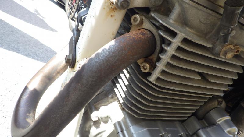

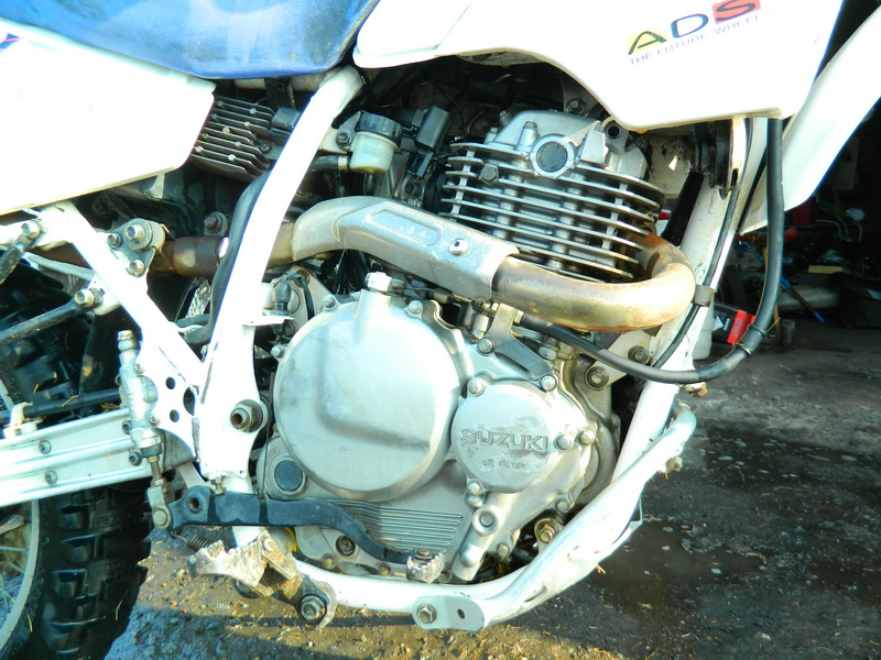

сообщение 27.10.2012, 18:37
Сообщение #107
Сообщений: 61
Регистрация: 4.8.2012
Вставить ник Цитата Из: п. Таксимо
Мотоцикл: мотоыикл: SUZUKI DR-250S
Привет всем. Мот пришёл летом весь ржавый , кое-что заменил , почистил , а вот с выхлопной трубой с самим коленом проблема. Вся ржавая очень сильно с раковинами по всему колену возле стыка с глушаком вообще дыра полосой в 12см . пришлось заплатку окуратно наваривать. Когда начал зачищать( раковины остались ржав. до них добраться не просто ) то обнаружил , что труба с обыкновенного металла , после зачистки через пару дней снова покрылась налётам ржав. Покрыл серебрянкой термостойкой , через месяц когда мот стал заводить при нагреве она облетела. Сейчас вся снова ржавая , боюсь проржавеет совсем , и так уже тонкая. Подскажите , как остоновить процес ржав. , чем обработать , и потом покрыть. Я наверно чёт не так делал. DR-250S.
Танкист
сообщение 27.10.2012, 19:00
Сообщение #108
Я в танке!
Сообщений: 8262
Регистрация: 17.11.2011
Репутация:   76
Простой совет купить б/у "штаны." Есть один не хитрый вариант приостановить процесс ржи... Снимаешь коллектор, зачищаешь весь свой колхоз)) насадкой на дрель, круг с тросиками...Ставишь всё обратно.Покупаешь графитовую смазку, и мажешь. Результат весьма стойкий процесс повторять в несколько этапов...Проводить весь процесс на открытом пространстве.Вонь обгорающей смазки ужасный))) Цвет будит серо-чёрный, с матовым оттенком. И весьма стойки...
сообщение 27.10.2012, 21:20
Сообщение #109
Сообщений: 54083
Способ дедовский, весьма эффективный. Но сначала надо реально хорошо всё отчистить. В т.ч. чем-то забраться в раковины.
Танкист
сообщение 27.10.2012, 21:28
Сообщение #110
Я в танке!
Сообщений: 8262
Репутация:   76
Шеф, вот такая щтука на дрель весьма хорошо всё продерёт)
i-denis
сообщение 28.10.2012, 1:08
Сообщение #111
Сообщений: 0
Мотоцикл: CRF250X 2005
Я про этот старый дедовский способ с графитом еще года 4 назад на позитиве писал - люди пробовали, и весьма понравилось, но графитка при нагревании течет, по этому под коллектор класть фольгу или что то еще, иначе весь мотор в говне будет. так что способ апосля дедов, проверен современникамиsmile.gif
А щетки мало. надо шкурить хотя бы до 400-600 что бы ровная замаченная поверхность была, иначе потом от дрели царапины всякие будут в глаза бросаться
Ну и до кучи, процесс этот как бы воронение в среде углерода называетсяsmile.gif
LoneWolfRU
сообщение 28.10.2012, 11:11
Сообщение #112
Сообщений: 2080
Регистрация: 2.12.2009
Мотоцикл: XR250 Baja
крашу каждую зиму термокраской для каминов в 3 слоя. 600 градусов держит. На основе кремния вроде. При первом пуске дымина жуткая от неё, но на сезон хватает. Можно краску на большую температуру поискать.
Андрей_ДВ
сообщение 28.10.2012, 12:44
Сообщение #113
Фототурист
Сообщений: 1997
Регистрация: 11.9.2010
Мотоцикл: F650GSDakar
Вот нифига у вас проблемы. biggrin.gif У меня тоже на колене образовался налет в виде ржавчины с грязью. Пайолкой прошелся для приличия и все нормально стало (относительно). А куда от ржавчины деться ? Грязь то на нее летит постоянно. У меня даже на Джебеле не особо много этой ржавчины.

Всё понятно. Только зачистить полностью коллектор , наверно не получится из-за глубоких язв , поверхность всё равно будет не ровная , но это не важно , главное чтоб не ржавел дальше , и не прогорел. И так после зачистки сразу нанести графитку и прокаливать , сколько раз примерно проделать этот процес?. У меня есть пояльная лампа с зауженным соплом ей можно прогреть?. Так-как мот уже дома стоит , разбираю его потехоньку , чищу , мажу. Что скажите.
