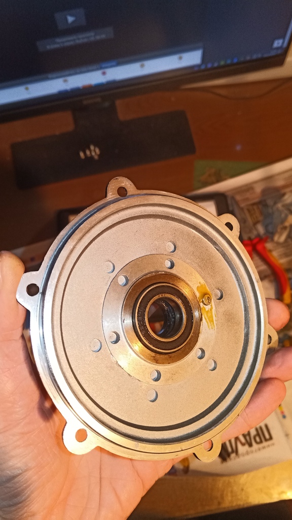

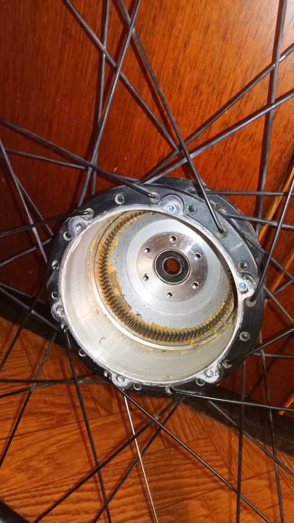

Осенью заметил, что мотор при разгоне начал гудеть, неравномерно так. Разобрал - пластиковые шестерёнки всё, выработка появилась, по краям трещины.
Мотор в эксплуатации с 2019 года, пробег около 6000 км, позапрошлой зимой разбирал, смазывал, был как новый внутри. Смазывал белой смазкой для пластиковых шестерёнок с Китая (белая баночка с синей крышкой), спустя 2 года ко консистенции стала похожа на родную после 3 лет - как мыло желтая, местами засохшая.
Следов воды в моторе не обнаружил.
Заказал пару комплектов шестерёнок на Озоне (1 комплект 860р.).
Обгонку пока снять не смог, жду трёхлапый съёмник. Собирать буду на смазку EFELE.
Может кому пригодится: мотор от комплекта "Велоракета" задний редукторный 350w 48v. Комплект 3 шестерни, 36 прямых зубов, наружний диаметр ~37...37,5 мм, внутренний 8 мм, толщина 12 мм. Подшипники мотора: крышка со стороны трещотки 6903RS, сальник 25*15*5 мм; корпус 6001RS. Дальне не разбирал.
Крышку на герметик; винты тормозного диска на синий локлайт - дырки сквозные, может вода затечь по резьбе; в корпусе подшипник без внешнего сальника стоит, ось обильно смазать водостойкой смазкой перед сборкой.
Немного фоток кишок мотора
Кто шарит, подскажите во-сколько крестов спицовка на последней фотке? Переспицовывать буду на Шульца (кстати, примерил в раму, подходит идеально)
Прикрепленное изображение Прикрепленное изображение Прикрепленное изображение Прикрепленное изображение Прикрепленное изображениеПрикрепленное изображение

Собрал мотор на новых шестерёнках, вроде даже работает.
Теперь спицовкой развлекаюсь.
Мучал калькуляторы для спиц, насчитал, что на 3 креста надо спицы 277 мм, на 2 креста 260, на 1 крест 246. На старом мотор-колесе стояли спицы 2,3 мм диаметром (13g) в 3 креста - таких нужной длины не нашел. 2,0 (14g) полно всяких разных, но тонкие они. Нашел 2,6 мм (12g), толстые, но короткие, 245 мм, на 1 крест. Заказал. Надеюсь не слишком шаткое колесо получится 28' в 1 крест толстыми спицами. И длины хватит.
Находил ещё спицы 260 мм "для электрофикации", но диаметр не указан, продаван молчит.

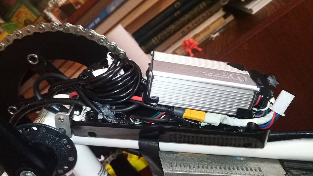

Собрал наконец новый мопед! Всё включается, всё работает. Испытывать весной буду. Осталось немного по внешке сделать, но ездить уже можно.
Передача пока одна, возможно потом переключатель поставлю, будет 6 - тоже вопрос, переднюю звезду надо будет менять или родная односкоростная пойдёт?
Коробку с контроллером залил снаружи герметиком герметично, оставил снизу 2 дырки - всё думаю заткнуть или пусть будут, вдруг конденсат какой или протечёт.
SHULZ Lucky Clover
