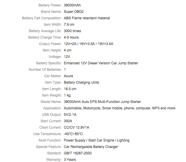

http://www.aliexpress.com/wholesale?catId=...battery+charger
Кто-ньть таким пользовался?
Мало весит, адская ёмкость, адский ток...

Цитата(Skiller @ 2.1.2015, 19:07) *
3-5 тыр, не так и много. как две обычные батарейки.
Только там по факту не 38 а дай бог 18 Ампер\часов. Точно говорю. И второй момент - 300 Ампер на запуск там и небыло никогда, дай бог что б 100 Ампер выдало не воспламенившись. Плюс куча траблов с зарядкой - балансир нужен, это не свинцовый кубик.
Если хочешь что-то пусковое - бери лиферы, но ДОРОГО и опять же балансир.

в походах всякое бывает, а тут батарейка 1кг, а хватает на кучу времени использовать. 10ач мне хватало на полную зарядку 3,5 айфона4. 6ач родного аккумулятора джебела раельно хватит на 1 айфон и потом киком дрыгать надо будет.
Я пользовался подобным, меньшей емкости. Завели ваз 2107 инжекторный, родной АКБ был замкнут и выдовал 1,5-2 вольта. Жигуль завелся.
ИМХО таскать такую штуку с собой не вижу смысла, купите нормальный АКБ и вольтметр. А вот иметь дома, и пользоваться при сильных морозах для заводки авто - хочу. PS. У меня дизель, сначала еще свечи прогркевать приходится))) И еще такой АКБ нельзя хранить на морозе, дохнет и не выдает нормально ток.
У меня только один вопрос: какой ресурс у данного устройства в годах?

нормальный акб весит огого и стоит сравнимо. вольтметр нужен в дальняк, согласен. есть вставляющиеся в 12в розетку устройства.
там написано 3000 зарядок, но реально примерно 2-4 года.
