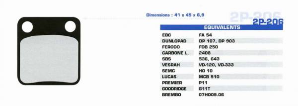

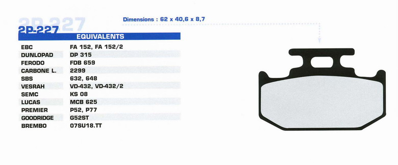

Копирую сообщение из темы по продаже китайских колодок и остального.
Итак, колодки для профильных мотоциклов (спецификация Nissin):
Перед Джебел новый, Дырзет 400 (такие же на XR-250, Дигри)
Главный прикол, подходят и на XL 600 W Transalp с 97 года (т.е. с двумя дисками).
Зад Джебел новый, Джебел старый (такие же на TTR-250/Raid)
Перед Джебел старый
Зад Дырзет 400
Перед Джебел-200 (зад - только Мегазип)
На картинках указаны аналоги от других производителей.
