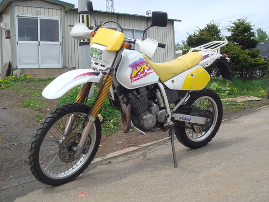

http://www.master-bike.ru/catalog/price/suzuki/260
http://www.master-bike.ru/catalog/price/suzuki/261

Бело-Синяя DR250:
"+" стоит вилка перевертыш, есть кик стартер,
"-" пробег 30тыс.км год стоит 98 хотя в реале(скорее всего более ранний) - рама трубчатая(хотя это не особо важный фактор). отсутствует масляный радиатор
Бело-Желтая DR250S:
"+" пробег 20тыс.км, есть маслянный радиатор.
"-"год стоит 94 хотя выглядит бодрее, цена повыше.
боле ничего не могу сказать.
Посоветуйте Что будет более выгодно приобрести.

Mike80
сообщение 16.1.2011, 13:15
Сообщение #120
Сообщений: 2180
Регистрация: 27.4.2008
Цитата(Чегет @ 16.1.2011, 12:46) *
Бело-Синяя DR250:
это старый джебел и год там явно не 98. Радиатор ему не к чему, т.к. двигатель с сухим картером и маслобаком в раме. Кик это + а отсутствие электростартера большой -
Бело-Желтая DR250S
Такие DR - Джебелы пошли с 95-96 годов. Смотри на новую модель, по ней и инфы в разы больше и з/частей.
сообщение 16.1.2011, 13:18
Сообщение #121
Сообщений: 54212
DR-250R. Год судя по расцветке, 95. Полный аналог Джебелу с 96 года. Без масляного радиатора не выпускался.
DR-250S. Год, в лучшем случае 94, скорее всего, раньше. Нет электростартера. Старого образца, с сухим картером. С масляным радиатором не выпускался, т.к. он с такой масляной системой не нужен.
В принципе разные мотоциклы. При прочих равных я бы выбрал первый. Но их надо смотреть...
Serg696
сообщение 16.1.2011, 17:19
Сообщение #122
Добрый гопник
Сообщений: 3667
Регистрация: 25.12.2008
Репутация:   55
Чегет Выгодать тут не получиться, оба старые, только синенький чуть постарше.
с чем будет впоследствии проще общаться.
Если есть опыт, хотя бы мопедный, то ничего сложного нет. Оба просты и надёжны.
что за двигателя и у какого из них больший потенциал?
У жёлтенького двухвальный, более оборотистый движок, на нём дубасить веселей. На синеньком движок одновальный, ровные низы (в грязях получше), как с верхами не скажу, владельцы заглянут на форум, может помогут, но вроде тоже не плохо.
Но оба движка надёжны при уходе.
Чегет огласи требования от мотоцикла, где использовать планируешь. Запчасти по каталогам найти на оба можно.
Мир тебе, брат.
