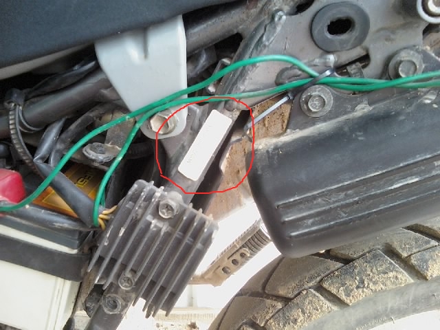

У меня 2000 г, надпись такая же,OttoFrija глянь на аватарку.( на раме наклейка 200 SEY,что соответствует 2000 г. Наклейка под левой пластиковой крышкой под седлом, на 2001 г должно быть 200SEK1) Кстати,Илюхха, при осмотре можешь глянуть эту наклеечку, крышка на одном винте и защелке держится, и потрговаться с продаваном.
Вот дислокация наклейки (обведена красным):
А здесь можно глянуть СООТВЕТСТВИЕ ГОДУ

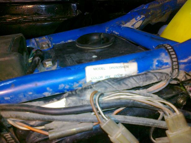

Снимаешь крышку аэрбокса, заглядываешь за боковой задний пластик, там на профиле, к которому прикреплена левая пассажирская подножка, наклейка, на ней написано MODEL: DR250R... последняя буква - год выпуска.

это именно DR-250R, а именно DR-250RS, колоркодэ E3D год 1995 http://djebel-club.ru/load/1-1-0-10. Те что ты смотриш 95 года это S-ки (DR-250Sдалеелюбаябуква), с рамой SJ44A
