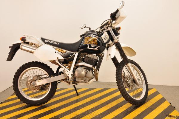

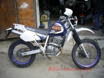

привет всем.хочу купить SUZUKI DJEBEL 250,из предложений есть вот эти моты,кто что может сказать про них,год вып,и т.д.
вот второй
http://www.motodom.ua/suzuki/1485-suzuki-d...-250.html#model
сообщение 20.5.2010, 20:52
Сообщение #69
Сообщений: 54015
Первый 98 год, второй 97. Оба в оригинале. Больше по фото сложно судить. Бери тот, который больше напоминает новый.
Задняя звезда у второго родная, у первого не видно.
