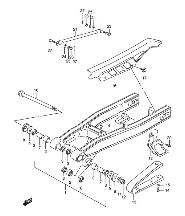

Собирается оно так:
1. сперва к кронштейну на раме крепится прогрессия (гайку сразу затянуть как положено! Потом к ней хрен подлезешь).
2. К прогрессии приделывается задний амортизатор (тоже гайку сразу затянуть как положено! Иначе кроме как рожковым ключом туда уже не подлезешь после установки маятника)? предварительно просунув его в маятник (маятник держится на весу, чтоб не мешался).
3. Установить маятник (Аккуратнее с цепью, если не снята. Не оставьте её всю под или над маятником!).
4. Прикрепить прогрессию к маятнику.
5. Прикрепить задний амортизатор к раме.
6. Не забыть затянуть, если что не затянули.
Разбирать в обратном порядке.
Вот как-то так. Сегодня собирал, смутно помнил, что были засады с разборкой этого узла. Гайки решил затягивать после сборки. wacko Теперь не могу затянуть крепление прогрессии к раме и крепление амортизатора к прогрессии - не подлезть. Завтра снова разбирать-собирать буду.

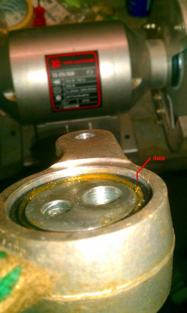

- - medkoffd   Всем здравия желаю! Добрался и я до своего мая...   1.4.2012, 21:09
- - serg   Цитата(medkoffd @ 1.4.2012, 22:09) Выклад...   1.4.2012, 21:36
- - LoneWolfRU   у меня примерно такой же зазор   1.4.2012, 21:51

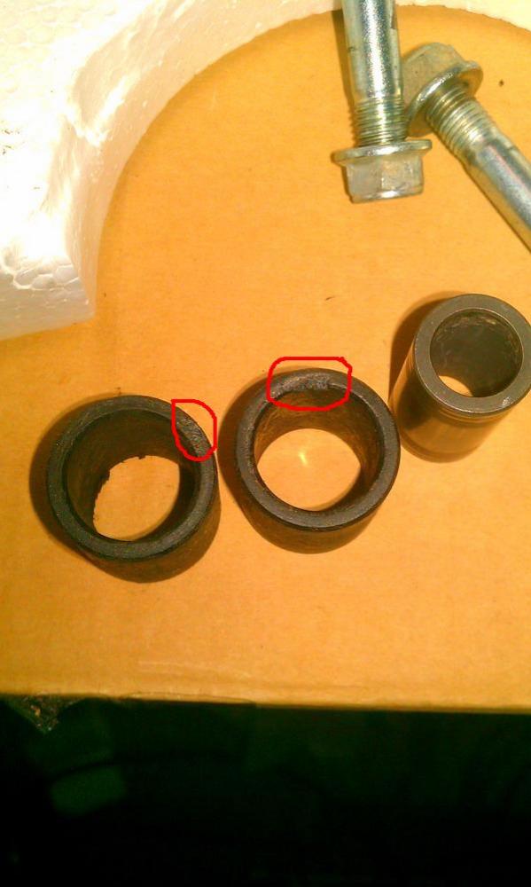

- - Ambal   Всем доброго дня. Помогите, пожалуйста, правильно...   22.2.2014, 14:20
- - Kopcak   Внимательно изучи износ втулок. А то ты только нар...   22.2.2014, 14:47
|- - aaasse   Цитата(Kopcak @ 22.2.2014, 11:47) Внимате...   11.4.2014, 14:41
- - SEROWICH   Еще если есть выработка то можно заменить детали н...   22.2.2014, 14:54
